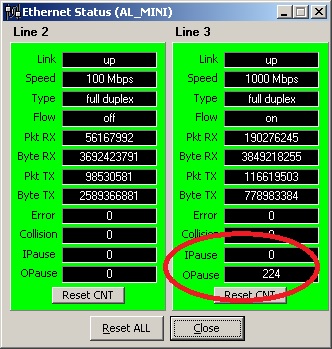

Alcoma ma defualt flow on, takze pokud je to zapnute i na protistrane, automaticky FC funguje. Vetsinou je spis problem, ze to prave linkovy partner zapnute nema. Kazdopadne v ethernet statusu by mel byt videt jak stav vyjednani flow control (on/off), tak citace out/in FC packetu. Ale to az od konkretni verze FW, starsi to neumely zobrazit.
Podle toho se pozna, kdo nestiha. Pokud radio posila out FC packety, znamena to, ze nestiha. Pokud dostava in, nestiha jeho protejsek. Pokud jsou tam nuly, neni problem.

Nu vůbec tam nemám tu kolonku pro počítadlo pause, tak jak to zjistit? Mám mp360
GRFS
Příspěvky: 667
Příspěvekod GRFS » 9 years ago
Jedno jaka MP to je. Je treba upgrade firmware, jinak to pauzy ve statusu neukazuje.

To nema nic spolecneho s tvym problemem. Uz ti ukazuje Ethernet status ty pauzy ?

1) proverit, ze flowcontrol neco dela - tj chodi rxPausy od Alcomy. Novejsi verse ROSu zobrazuje na interfacu pocitadlo rxPause ramcu - pokud roste, pak Alcoma posila rxPause requesty. Pokud neroste tak bud neni dost burtu v provozu nebo Alcoma nic neposila. Obcas jdou chytit Pause ramci i snifferem (https://ask.wireshark.org/questions/9718/pause-frame)
