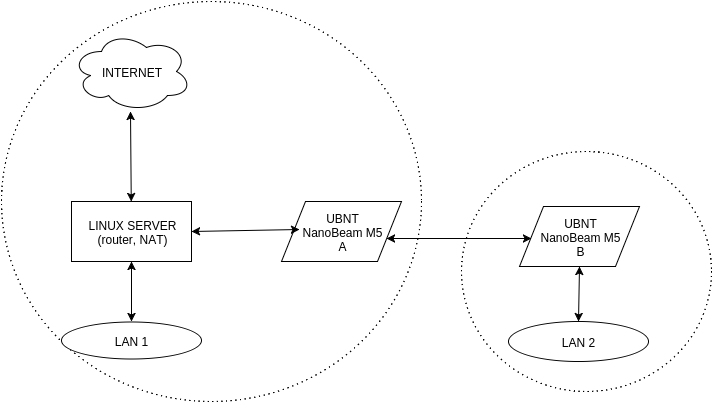

KyberNet píše:V linux serveru mit dve sitovky pro kazdou sit jiny rozsah.
Tomu bych se rad vyhnul. Nemam totiz zadnou volnou sitovku a dalsi nemam kam osadit.
- Příspěvky: 4448
nakreslený máš dvě síťovky pro LAN ... Routingu na nanobridge bych se pokud možno vyhnul. Zbytečně tě to bude omezovat.
Pro tohle bych ale použil AP-WDS na straně A (tedy tam, odkud "to víc teče") a klient-wds na B straně. Má to tu výhodu, že je na A straně vidíš správně MAC ze strany B ...

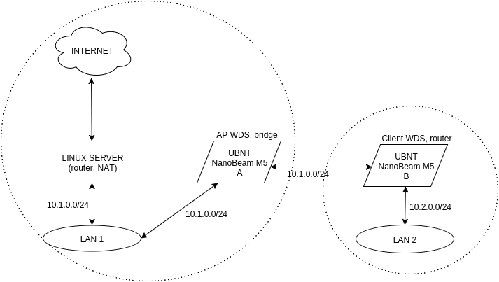

Pokud tedy nebudu mit v serveru dalsi sitovku navic a budu to chtit zapojit, jako na obrazku v priloze - NanoBeam A pripojim v LAN 1 do switche.
Tak NanoBeam A bude AP WDS a NanoBeam B bude Station WDS. Dale NanoBeam A bude bridge a NanoBeam B bude router? Podle me by to mohlo fungovat. Co myslite?

To by mělo. Ale proč z toho mermomocí chceš router? Jako začátečníkovi ti doporučím - udělej to co nejjednodušší. Mít dvě IP sítě na jedné LAN sice jde, ale nevidím moc důvodů proč to dělat. Dvojité DHCP se ti sice asi také podaří udělat, ale rozlišovat ty dvě půlky sítě bude asi pěkný vopruz. Já to jednou zkoušel a nepovedlo se mi to. Netvrdím, že to nebylo rukama ... ale možná nebylo.
Pokud ten switch umí VLAN, tak to můžeš rozdělit pomocí nich. To by bylo čisté řešení.
