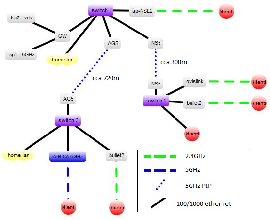

Zdravim,
jen pro ukazku prikladam zjednodusenou mapu site. Zadne extra vysvetlivky tam nejsou.
GW je klasicke pc intel celeron 2.4GHz, 2GB ram, disky: 1x 120GB + 2x 750GB
OS: debian
sluzby: dhcp, dns proxy, apache + mysql, smokeping, freenas
Pouzity hw v siti je patrny z mapy, koupil jsem si na testy 2ks RB751u-2HND, ktere mam v planu nahradit za switche 2 a 3.
Premyslim take o tom, ze bych na gwi rozjel XEN a vedle debianu i routerOS. Ohledne routovani nejake zkusenosti mam, jde mi spise o to rozjet shaping (bud na gw nebo na routerech?) a pokud mozno nejaky bezplatny monitorovaci system s jednoduchym billingem.
GWi protece denne cca 24GB-down/4GB-up z toho asi usoudite o co tady jde.
Predem diky za namety.
mapa site

asdewq
Příspěvky: 539
Příspěvekod asdewq » 13 years ago
a ti klienti ktorych mas na wlan maju ake zariadenia?
Walkeer
Příspěvky: 746
switche bych nahradil RB750 a vsechno bych komplet routoval, tedy odelene subnety pro vsechny APcka. Je to jednoduche, ucinne a blbuvzdorne. Routy muzes mit klidne staticke, kdyz pouzijes rozumne subnetovani tak to nebude nic narocneho.
Daxxim
Příspěvky: 416
Příspěvekod Daxxim » 13 years ago
asdewq píše:a ti klienti ktorych mas na wlan maju ake zariadenia?
NS2L, NS2, NS5 a par z nostalgickych duvodu ovislink 5450/60 (vse do cca 200m)
Walkeer píše:switche bych nahradil RB750 a vsechno bych komplet routoval, tedy odelene subnety pro vsechny APcka. Je to jednoduche, ucinne a blbuvzdorne. Routy muzes mit klidne staticke, kdyz pouzijes rozumne subnetovani tak to nebude nic narocneho.
je mozne pouzit misto RB750 zminovane 751U-2HND co se tyce vykonu? rad bych jednu 751 pouzil jako wifi hotspot misto switche 2

asdewq
Příspěvky: 539
v principe 750 a 751 su rovnako vykonne, podla toho co si pisal tak vela dat nepretecie takze by som sa toho nebal... ako to mas teraz s adresnymi rozsahmi? jeden/24 rozsah na celej sieti? alebo iny? mas to nejako podelene? ... o co ide... s trochou stastia to len rozkuskujes a preroutujes - o chvilu budto ja alebo ak ma niektory z kolegov predbehne urcite povie ako, len ide o to ci mas ip-cky popriradovane po nejakych skupinach alebo ako prislo?
Daxxim
Příspěvky: 416
asdewq píše:v principe 750 a 751 su rovnako vykonne, podla toho co si pisal tak vela dat nepretecie takze by som sa toho nebal... ako to mas teraz s adresnymi rozsahmi? jeden/24 rozsah na celej sieti? alebo iny? mas to nejako podelene? ... o co ide... s trochou stastia to len rozkuskujes a preroutujes - o chvilu budto ja alebo ak ma niektory z kolegov predbehne urcite povie ako, len ide o to ci mas ip-cky popriradovane po nejakych skupinach alebo ako prislo?
Ahoj, diky za prispevek, rozsah ip adres je /24 a prideluje je dhcp server, ktery bezi na igw. Myslim ale, ze bude lepsi to rozroutovat a mit na kazdem routeru dhcp server pro kazdy subnet.
