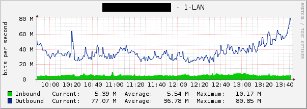

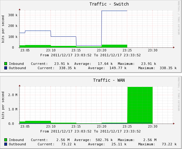

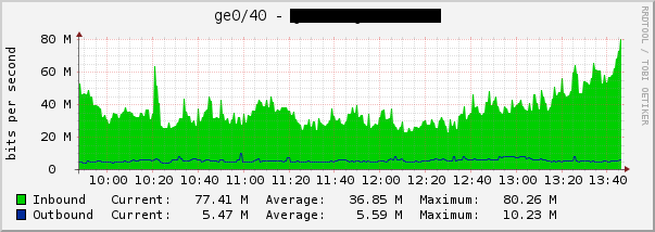

zip
Příspěvky: 76
Příspěvekod zip » 14 years ago
Jaký templates používáš?
Podle přiloženého souboru nevytváří CACTI správně grafy, rozchází se s webovým rozhraním na MK.
Bez názvu.png (29.96 KiB) Zobrazeno 4171 x
sub_zero
Příspěvky: 1741
Bydliště: Olomouc
Templaty nějaký původní z ofic. fóra Cacti. Nemáme s tím problém. Nemáte třeba jinak nastavený čítače?
