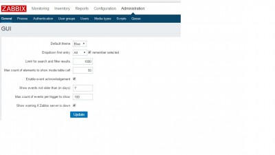

Ahoj, můžu se zeptat kde se má co povolit a upravit?
Zmiňované položky a Administration -> General -> nemám.
Díký
mas ;) hladaj...

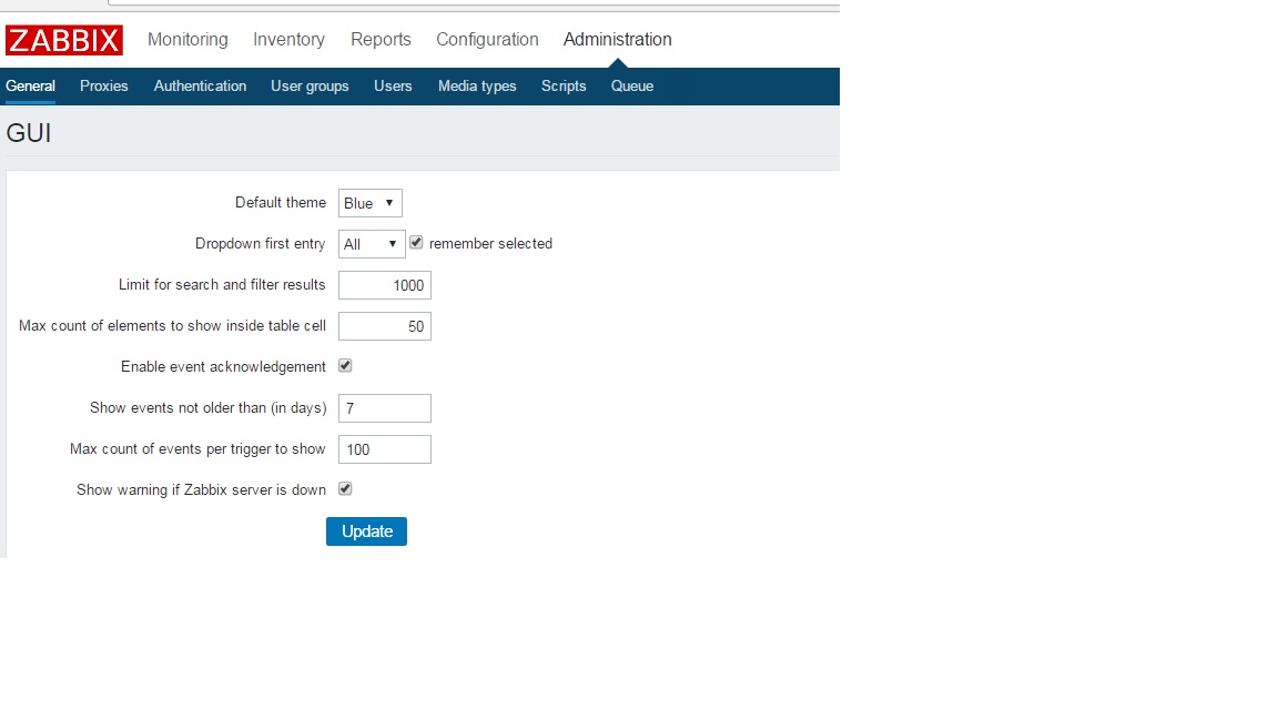

sacnok
Příspěvky: 345
Hledám dobře?

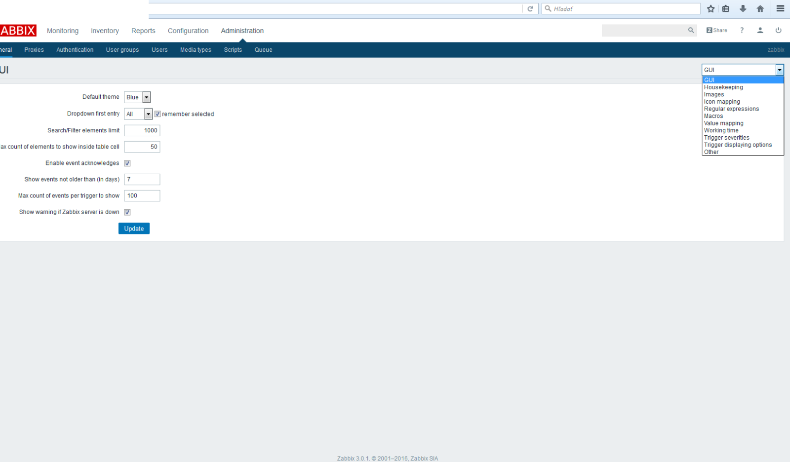

nie
sacnok
Příspěvky: 345
Díky za "nakopnutí" interface už mi tam přibyly. Máš i nějaký template který by u klientů kreslil grafy signálů na WLAN
