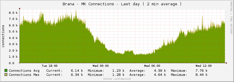

Dá se to udělat pomocí api. Toto je třeba výstup z našeho monitorovacího systému. ( programovali jsme si jej sami )

Nejcistci to bude pres API, proc starsi ROS ci tam kde API chybuje to pujde vycitat i pres SSH, ale neni to moc ciste / koser.
Tenhle graf mam na seznamu napadu na implementaci uz delsi dobu :lol: diky za pripomenuti ...
