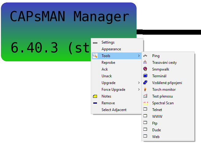

aktualizoval jsem dude server na v 6.40.3 a nějak mi zmizela funkce spouštění winboxu přímo z Dude pro dané zařízení. Vždy stačilo pravým myšítkem kliknout na zařízení, vybrat tools a winbox a automaticky se mi spustil winbox. Ještě ve verzi 6.37.4 to normálně fungovalo, v 6.40.3 už ne. Není tahle funkce jenom někde vypnutá, nebo je úplně odebraná?

už se to tu několikrát řešilo, mikrotici to udělali schválně, jde to tam ručně přidat, najdi si vlákno o dude, je tam postup jak to tam přidat

Tak znovu:
v levém panelu v Dude otevřeš záložku Tools a přidáš tam položku Winbox do commad vložíš
%HOMEPATH%\Desktop\winbox.exe [Device.FirstAddress] [Device.UserName] "[Device.Password]"
a dole si můžeš vybrat že to platí pro Mikrotik Device
spouští to winbox z plochy
co je na tom nic moc????

Tak já jsem to měl dříve tak, že jsem se mohl připojit, z kteréhokoli pc u kterého jsem byl, aniž bych musel instalovat winbox. To je jediná nevýhoda, jinak to funguje no a je to v seznamu až dále, ale ještě jsem neměl moc čas si s tím hrát, taky mi to nechce vidět nějaký rozhraní, na části zařízení, nevím proč. Používám na jiném pc ještě starého Duda, tak mne to netlačí to předělávat.
