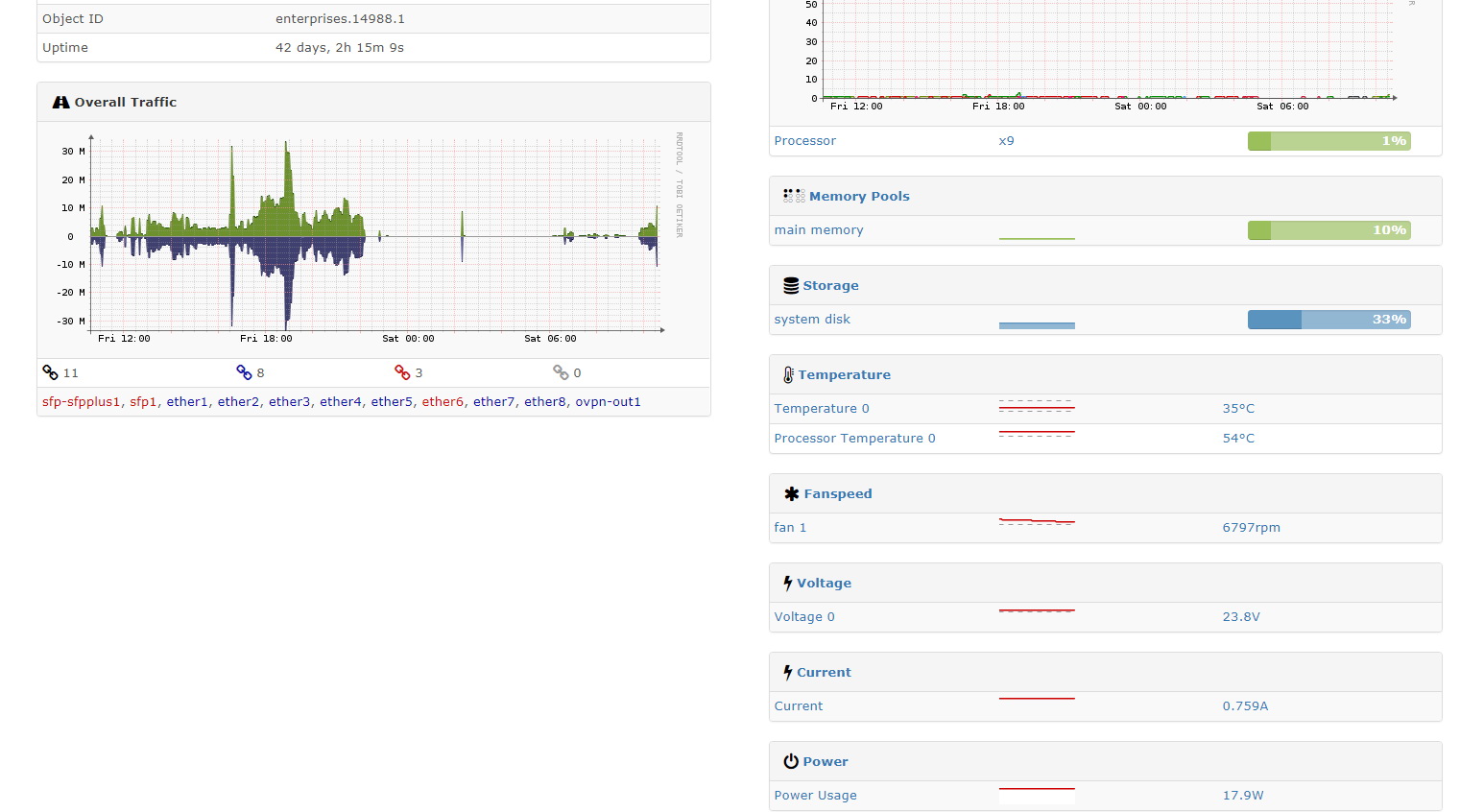

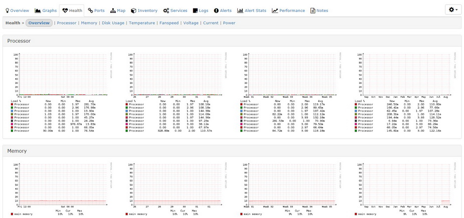

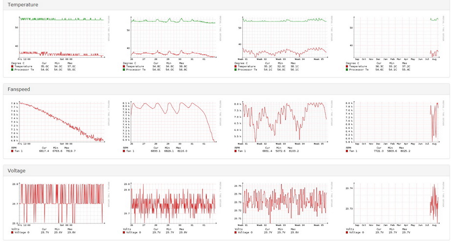

Jen přidáš IP, SNMP comm a port. Na obrázcích je CCR9.
Zachycené_96_Změnit velikost.jpg (125 KiB) Zobrazeno 5399 x
Zachycené_95_Změnit velikost.jpg (104.96 KiB) Zobrazeno 5399 x
Zachycené_94_Změnit velikost.jpg (145.57 KiB) Zobrazeno 5399 x
Pekne, prehladne. Ako je to s licenciou ?
Hlavní okno s MK.

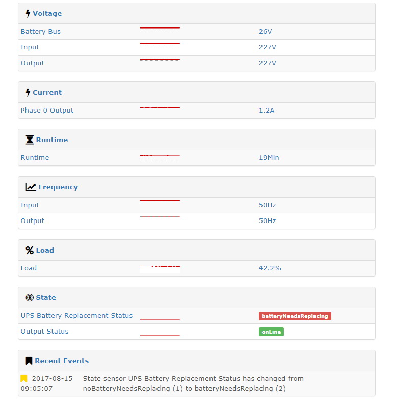

Tady je APC UPS včetně Eventu :head_bandage:
