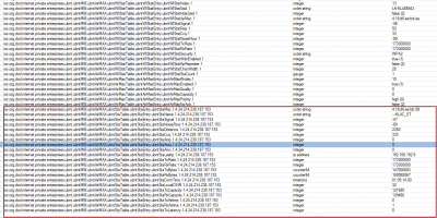

Mate niekto funkcny template ktory dokaze monitorovat RX TX capacitu? Nie Max rate, ale aktuálny.

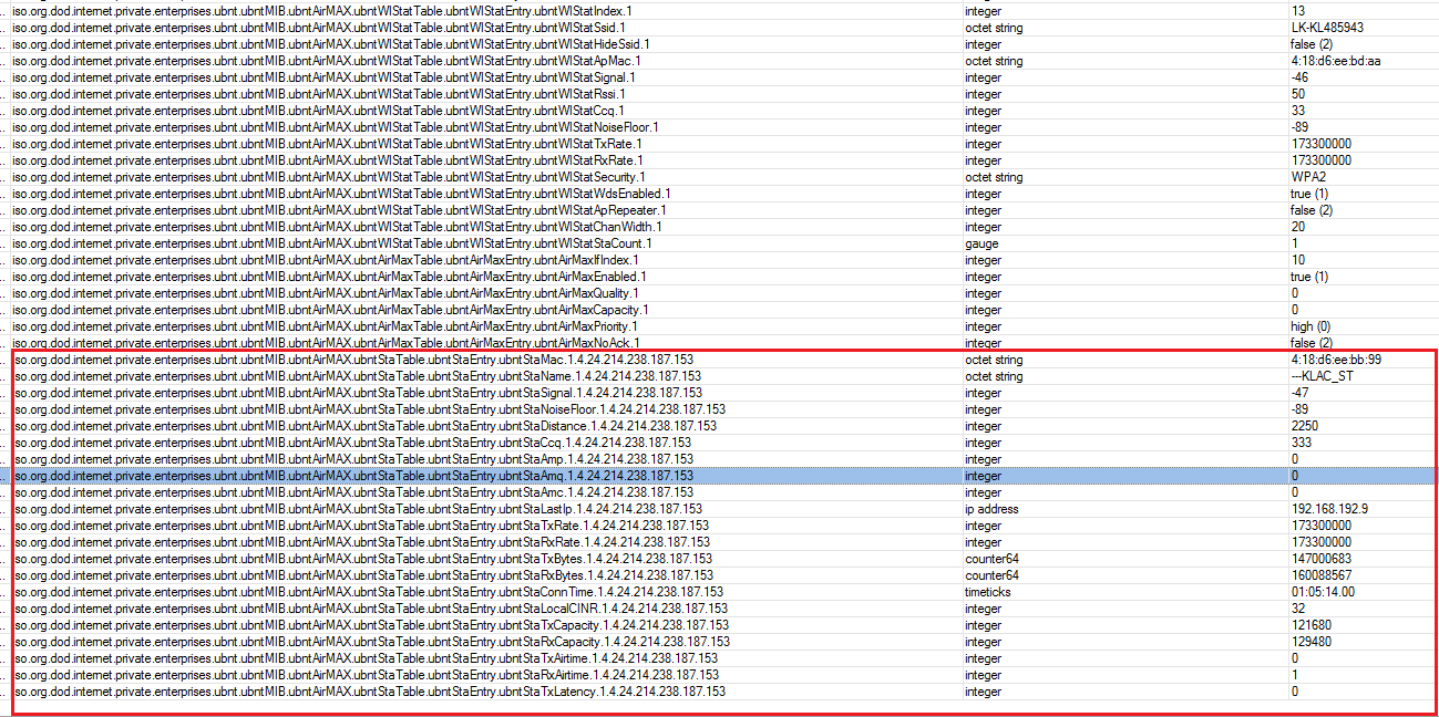

problem je ze OID v cervenom ramceku maju za sebou nejake indexove hodnoty...a teda nemozem vytvorit univerzalny template, ktory bude v sebe mat tieto udaje z cerveneho ramceka..pretoze co zariadenie, to ine cisla...
Vie niekto čo to je zač? Pripadne ako donutit zabbix aby si tie ostatne cisla odmyslel a ukazal tu hodnotu? dakujem

Je to MAC station v DEC. Tu MAC máš hned první v rámečku, tak si to převeď. Chceš vyčítat z AP informace o všech klientech? Co třeba low level discovery?
jaj kua!! to ma nenapadlo :D
Nevies ako donutim zabbix template, aby vycital tu hodnotu pre dané zariadenie? s tým že si sám doplni jeho mac?
Nie, potrebujem vyčítať len udaje o danom zariadení, nie uz o dalsich...
Teda, aby to fungovalo nasledovne:
Template si sam precita MAC adresu zariadenia, prepočíta si ju do DEC, následne si doplni tú DEC hodnotu do OIDka a prečíta správne OID snmp sám pre seba.
