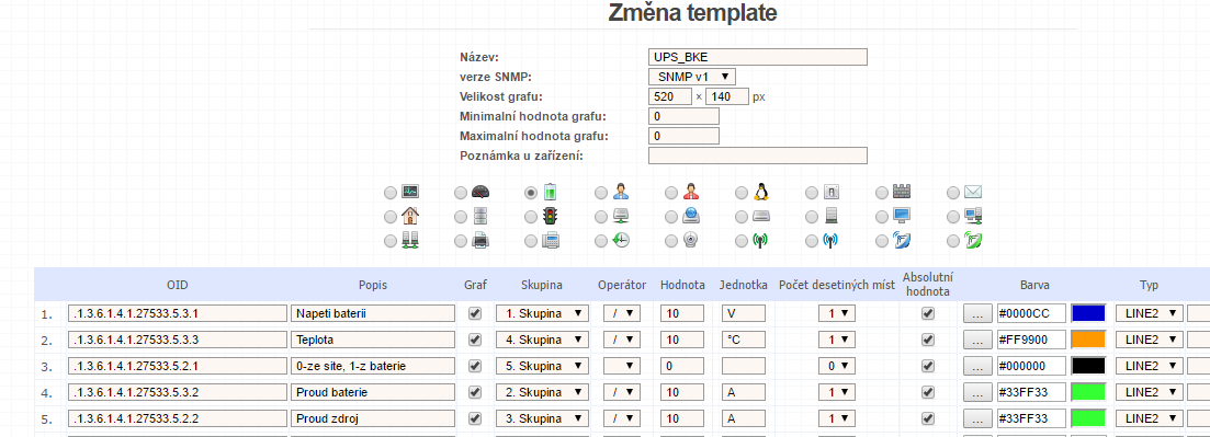

mám jen BKE, tohle máš přímo template z ispadmina, tak snad Ti to pomůže

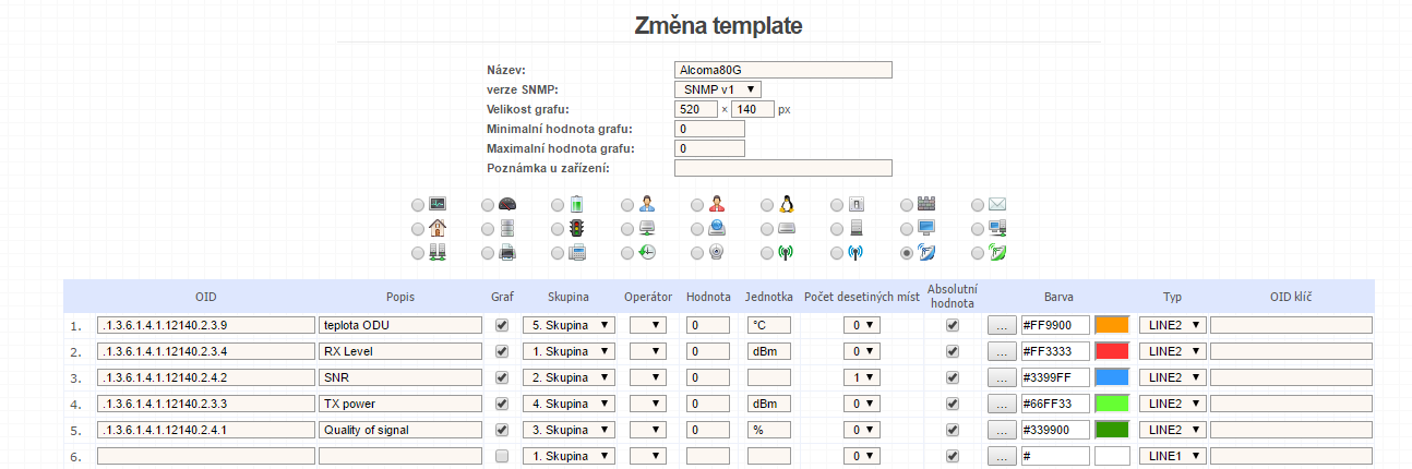

mám pouze na alcomu 80G jestli to je stejné s MPx00 netuším, můžete to zkusit

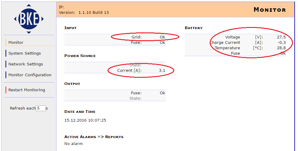

george.tu píše:Ahoj,
mám jen BKE, tohle máš přímo template z ispadmina, tak snad Ti to pomůže bke.png
Ahoj, mohol by si to dat do exportu a nahodit sem?
Zakladne info tam vidim..co je dobre..a postacujuce.
Neviem, ci tam mas este daco,.ale chcelo by to tam, ako dlho to ide na baterie a kolko este to vydrzi ist na baterie.
Ak to vies spravit, alebo mas tam,.kludne mi napis SS, kde mi to mozes pripadne poslat.
Tiez ak to bude fungovat, napis cenu,.co za to.

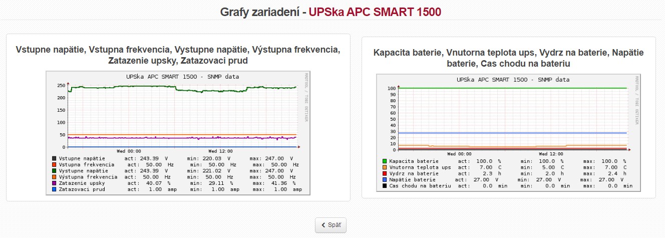

Pripadne, vymenim, ak mas zaujem o sablonu na UPS APC,.ktora vyzera takto..

BKE nic takovýho jako zbývající čas nezobrazuje, tak ani nevim jak by to přes snmp šlo vyčítat. Jak dlouho jede z baterie můžeš odečíst z grafu stav 0 - ze site 1 - z baterie
jak dlouho vydrží jet z baterie si vždy spočítám. vim kapacitu baterek tj např. 44 Ah odhaduju maximální možné vybití na 90% a vypne se zdroj tzn 42 Ah - 10% tj 37,8 Ah to vydělim proudem co tam teče např. 3A tzn 37,8 : 3 = 12,6 h tzn vim že to tam pojede cca 12,5 hodiny, napíšu si to do poznámky v ispadminu a pak si to pohlídám při výpadku a vim cca kdy mám vyrazit s centrálou.
