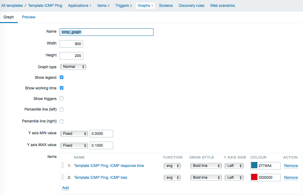

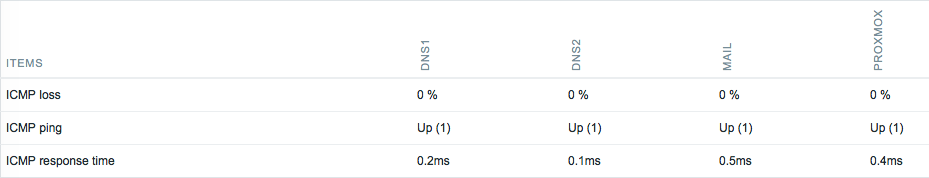

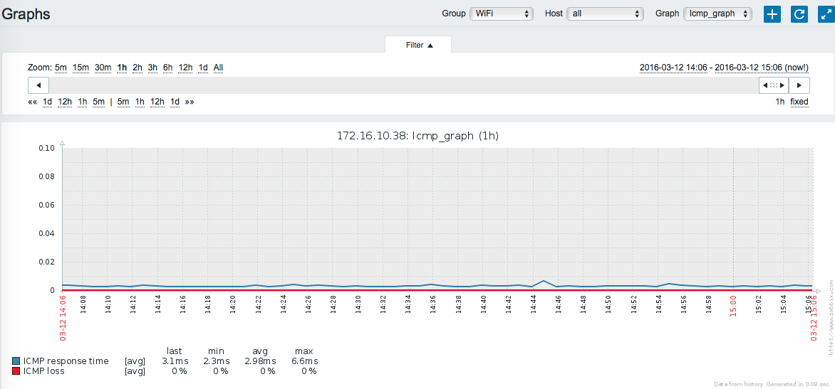

midnight_man píše: Nasiel som ale template ktory funguje a podobá sa Smokepingu.
Nepotrebujes ziadny novy template. Staci na Template ICMP Ping zapnut kreslenie hodnot ICMP loss a ICMP response time do grafu.

midnight_man píše:aky je rozdiel medzi icmp ping a response time?
Icmp ping vracia hodnotu 0 (down) a 1 (up) a response time cas v ms.
