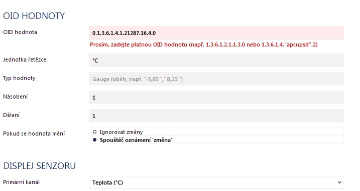

Příspěvekod sub_zero » 11 years ago
Máš to nastaveno takto? Nám to desetiný čárky ukazuje v pohodě.
