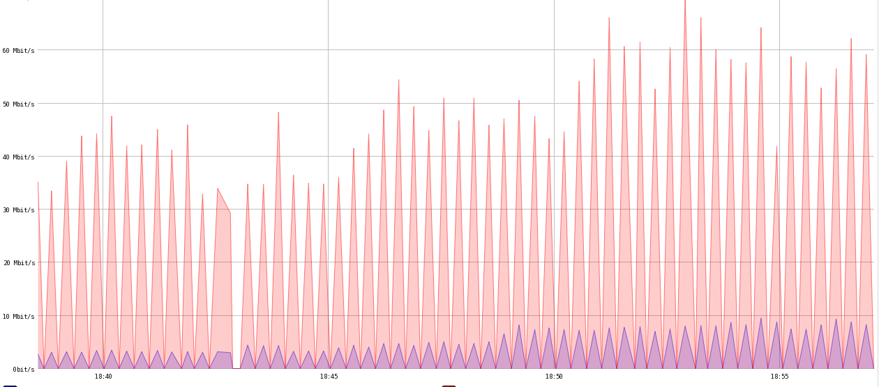

upgradli sme dude z 3 na v.4. Zistil som ale ze grafy pri ubnt zariadeniach v mape ukazuju bludne hodnoty (vacsinou ukazuju viac ako je real).
Pri mikrotik spojoch je graf pekný jednoliaty, pri UBNT to robí takéto "skoky" čím kazí výsledný efekt. VIete niekto prečo to robi dude? v prilohe obrazok z UBNT HW.

Řeším stejný problém, na foru mikrotiku tento problém také někdo řešil, ale zatím nikdo neodpověděl. Respektive ve grafu je provoz 2x takový, jako skutečný. Navíc se mi občas jednou do měsíce zasekne vyčítání provozu na spojích a pomůže až restart stroje. Projeví se to větším vytížením ram, ale pořád je 1200mb volné. Po rebootu je volné 1500mb.

Pochybuji že to někdo bude řešit, většina jede na mikrotiku a nebo to neřeší. Já už jsem to řešit přestal, všechny spoje na ubnt jsou s velkou rezervou a prostě když vidím že na grafu je 60mbps tak vím, že tam je realně 30mbps
