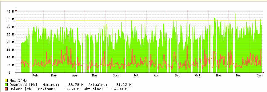

řeším problém jak v grafech a hlavně třeba v ročních grafech zamezit tomu abych odstranil takzvaná bílá místa když zrovna na pár sekund spadne spojení mezi sledovaným zařízením a serverem na grafy. je to vůbec nějak rozumě možné?

To by znamenalo, že by jsi vlastně vystřihl pár minut/hodin z grafu. To by nedávalo moc smysl, ne? Na takové úpravy už je vhodnější Photoshop :-)
no někdo mi říkal, že to lze nějak udělat že na místo hodnoty nula to udělá hodnotu NAN či co, fakt ono toto vypadá úděsně a třeba cacti toto nedělalo, takže to tam museli mít polazené.

okoun píše:no někdo mi říkal, že to lze nějak udělat že na místo hodnoty nula to udělá hodnotu NAN či co, fakt ono toto vypadá úděsně a třeba cacti toto nedělalo, takže to tam museli mít polazené.
no IMHO bys spis mel resit konektivitu.
NaN udela defaultne presne to same bile misto. Teoreticky muze grafovac bud vyrobit tu 'diru' nebo by mohl opakovat posledni ulozenou hodnotu pred problemem. Pripadne interpolovat mezi hodnotami po stranach diry.
Pokud ten Tvuj problem vznika tak, ze se kolektor dat nedostane na zarizeni, tak bvys IMHO ty NaNy v tom RRD mel mit (podivej se pomoci rrdtool dump). No a pokud tam jsou NaNy tak bys mozna prislusnym nastavenim voleb pro rrdgraph pri zobrazeni mohl dosahnout i neceho jineho nez je to bile misto
