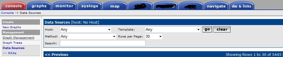

Mam pod palcem nekolik Cacti platforem, kdy nejvetsi ma docela slusne pocty prvku, grafu, DS ... Porad to bez problemu stiha na 12core Xeonu ... Tedy Cacti toho umi HOOOdne ... 8)
Prikladam par prikladu ...
(49.42 KiB) Zatím ještě nestaženo
A jeste zbyle dva ...
