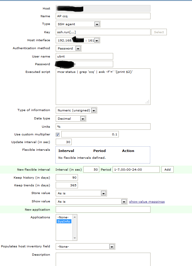

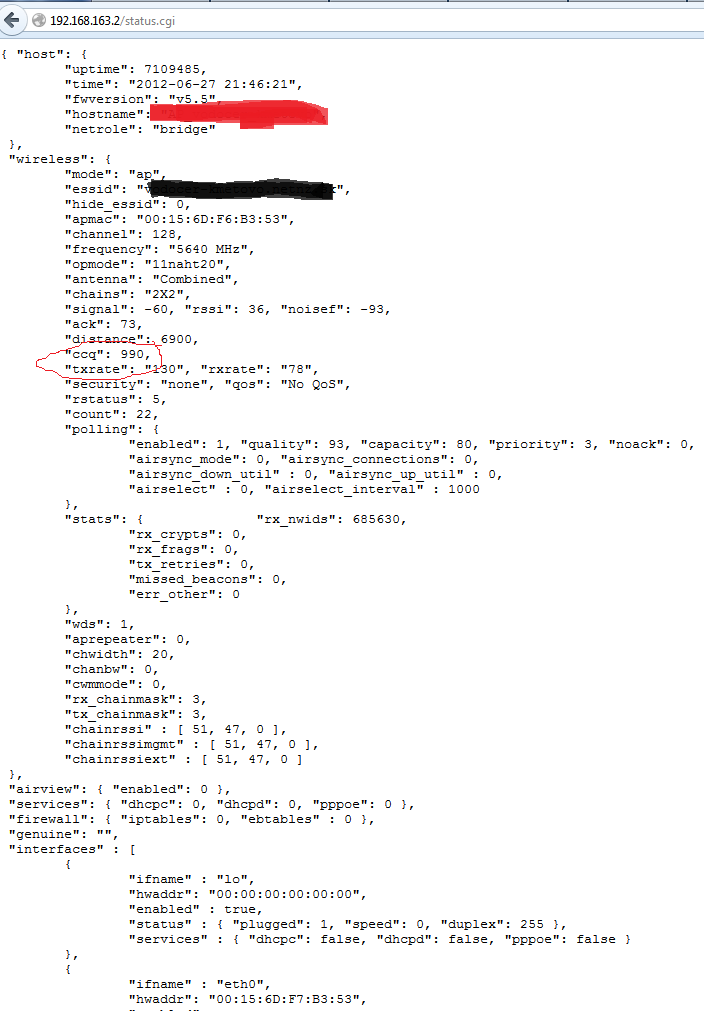

Neviete niekto ma nakopnuť ako vytiahnut data z UBNT. Ide mi hlavne o jeden jediny parameter to je CCQ. Cez SNMP sa to neda.
Prikladam 1. obrazok

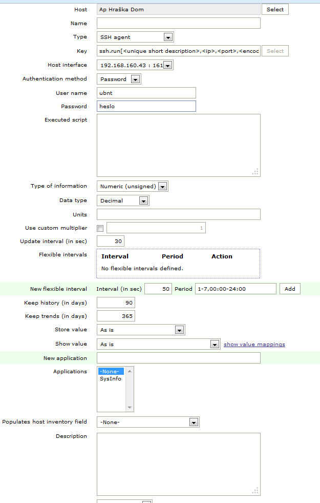

(ssh.run[<unique short description>,<ip>,<port>,<encoding>]) toto aj vyplnim ale neviem co dalej (priklad ssh.run[<ccq>,<192.168.163.2>,<22>,<encoding>]) encoding - tu neviem co mam vyplnit
neviem co mam hodit sem Executed script !!
Potrebujem dostat hodnotu CCQ
Pohlad do statusu anteny obrazok 2.
Za kazdu radu a nakopnutie Vám vopred Ďakujem

- Status anteny
- obrazok2.png (43.18 KiB) Zobrazeno 5736 x
- Nastavenie hosta v zabbixe
- obrazok1.png (23.25 KiB) Zobrazeno 5736 x

1) musíš být schopen tu hodnotu přes ssh získat
Pak to můžeš zkusit nechat udělat zabbix. Do execute napíšeš příkaz který se má probést. V případě mikrotiku kdybych chtěl vypsat nastavení snmp, tak tam dám /snmp community print
V hranatých závorkách pokud vše vynecháš, tak si to tam dosadí defaulty. Jako ip to dá ip hosta atd. Můžeš to mít klidně takto [,,,].
Mě osobně ssh ani telnet nefingoval na mikrotiku na verzi 5.22, na verzi 5.21 ano.

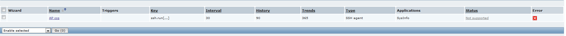

Kde robiim chybu ? stale mi to dava Not supported
Cez putty
Cez putty
root@monitoring:~/zabbix-2.0.3# ssh [email protected] mca-status | grep 'ccq' | awk -F'=' '{print $2}'
The authenticity of host '192.168.x.x (192.168.x.x)' can't be established.
RSA key fingerprint is 34:9d:59:71:71:63:16:31:90:47:57:22:02:05:67:de.
Are you sure you want to continue connecting (yes/no)? &y^H^H
Please type 'yes' or 'no': yes
Warning: Permanently added '192.168.x.x' (RSA) to the list of known hosts.
[email protected]'s password:
991
991
- obrazok3.png (31.36 KiB) Zobrazeno 5736 x
- (10.12 KiB) Zatím ještě nestaženo
hafieror
- Příspěvky: 616
Seš si jistej, že máš v zabbixu skompilovanou podporu pro ssh? Koukni do logu, tam se ti to vypíše.
