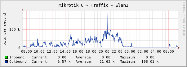

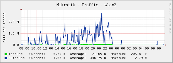

Mam problem s catci, nainstaloval som ho cca pred 3 mesiacmi, som v tom uplny zaciatocnik, chcem poprosit o radu.
Stiahol som nejake template pre mikrotik a pridal tam nejake zariadenia, vytvorili sa grafi
a aj to nieco do nich zapisuje. Na mk zalozenom na x84 to grafuje spravne (datove toky su spravne)
ale na mk rb532A to sice grafuje ale hodnoty su uplne ine... netusim preco, je pouzita ta ista template. (stiahnuta z netu)
na obrazkoch su grafi z prepoja medzi dnoma mk, logicky by mali byt tie grafi rovnake...
oba su b/s
za kazdu radu vopred vdaka,
Příspěvky: 1588
Příspěvekod Peyrak » 16 years ago
však se to shoduje, to modré na druhém grafu se shoduje s tím zeleným na prvním grafu, jen z Mikrotik C Ti to netahá ten druhej směr

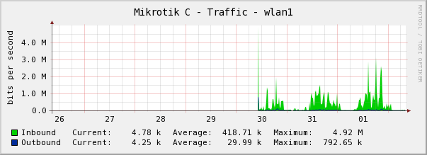

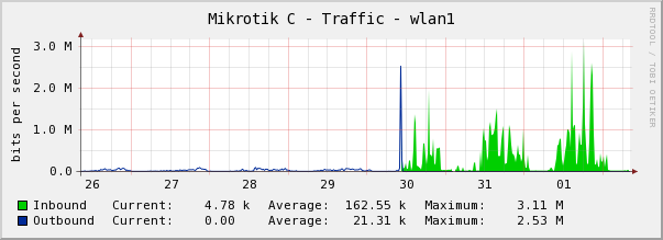

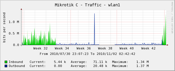

Zbojnik
Příspěvky: 237
Příspěvekod Zbojnik » 16 years ago
lwq píše:Zkus graf vyhodit (a nebo nechat ...) a udelat novej.
Dakujem za info,
naozaj ked som urobil taky isty novy graf tak tam uz zaznamenava oba aj rx aj tx,
vsimol som si ale za aj na inych grafoch na tom rb zaznamenava len jeden smer, a ako keby nahodne sa to prehadzuje, akonahle som vytvoril pre wlan1 novy graf na povodnom wlan1 sa to otocilo a grafuje sa opacny smer... (na novom grafe sa zaznamenavaju oba)
pritom som nic nerobil, ani vymena kariet ani ziadne zmeny na fw... je tam stale to iste
nerozumiem tomu....

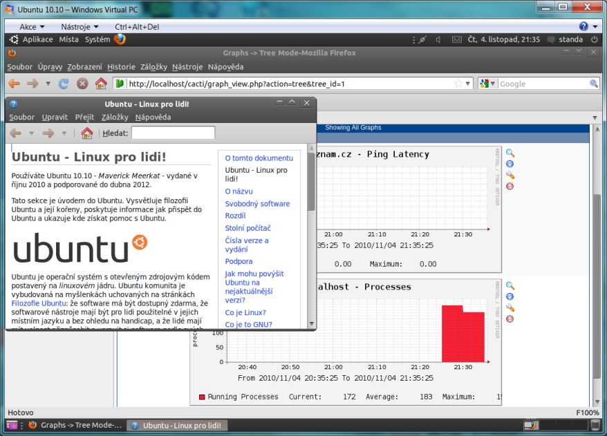

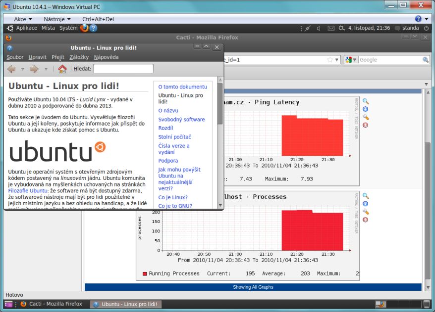

Mám menší problém, v Ubuntu 10.4 mi vše fungovalo a po přechodu na 10.10 mi přestalo kreslit jenom pingy (zpět se mi už nechce přejít). Zkusil jsem to i ve VirtualPC a potvrdilo se mi to (viz. obrázky).
Tohle mi vypisuje: CMDPHP: Poller[0] Host[5] DS[13] WARNING: Result from CMD not valid. Partial Result: U
Netušíte někdo, jak to pořešit? Předem dík
Příspěvekod hapi » 16 years ago
dobře ti tak... to se tady jako chlubíš že máš ubuntu nebo co má znamenat to okno nad firefoxem?
sub_zero
Příspěvky: 1741
Bydliště: Olomouc
Příspěvekod sub_zero » 16 years ago
hapi píše:dobře ti tak... to se tady jako chlubíš že máš ubuntu nebo co má znamenat to okno nad firefoxem?
psal, že to zkoušel i ve VirtualPC...
