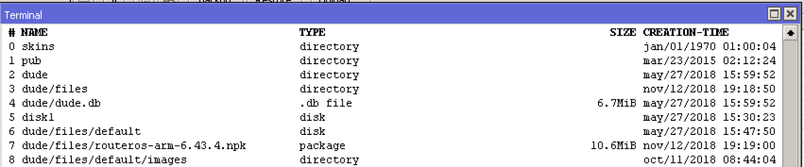

Mám na RB1100 naistalovaný Dude verze 6.43.4, nejdou mi naimportovat soubory pro upgrade firmware, nemám tam tlačítko +, viz obrázek.
Je nějaký postup jak ta tam ty soubory dostat?

pokud máš na mysli ROS, aby jsi mohl z Dude dělat aktualizace, tak to se tam kopíruje přez FTP do folderu Dude/files/

Tak jsem to tam nahrál, ale bohužel záložka Packages je pořád prázdná

Tak beru zpět, Dude mám uložené na flash kartě, jak jsem to nahrál na disk1/dude-data/files tak už se soubor v Packages objevil.
Díky
