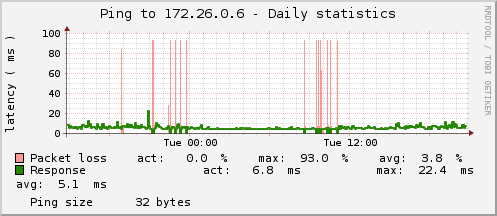

Netusite nekdo jak poresit nagios v ISPadminu, aby se mu snizil treshold pro flapping? Aktualne ma totiz nastaveno 5% a jak vidite na prilozenem grafu, average je 3,8%. Takze zadna reakce o problemu neprisla - az od lidi.....
V konfiguraku nagiosu se pohrabat dokazu, ale abych zase nerozhodil jine veci, ktery na to mohou byt navazany....

Pintero píše:Netusite nekdo jak poresit nagios v ISPadminu, aby se mu snizil treshold pro flapping? Aktualne ma totiz nastaveno 5% a jak vidite na prilozenem grafu, average je 3,8%. Takze zadna reakce o problemu neprisla - az od lidi.....
ja sem to tedka nastavoval primo prez web rozhrani, aby pri vypadku tusim ze 5-10% mi to poslalo maily a pri nad 30ms mi to poslalo mail... a funguje ok. zkusim ti se na to znovu podivat ze bych ti udelal navod.
