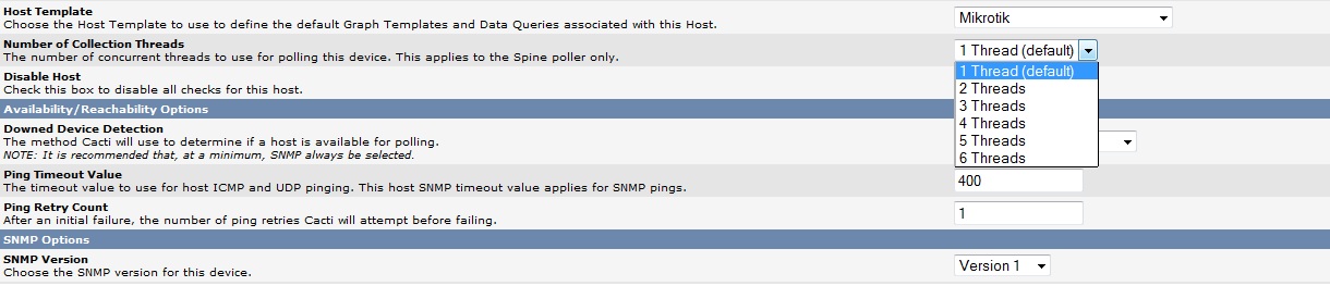

do nové verze přidali novou funkcionalitu "Number of Collection Threads" viz příloha, což tedy nevím k čemu je to dobré, pro vícejádrové CPU?
