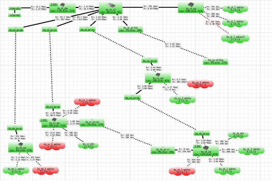

ahoj
ukažte mapu svoji sítě, jen po inspiraci.
tady je moje...
svestka
Příspěvky: 1423
Příspěvekod svestka » 14 years ago
Mno, my ji máme postavenou na google mapách, tedy s přepínatelným podkladem, zoomem.
Barva čar určuje frekvenci spoje, síla čáry pak propustnost (cca, samozřejmě), šrafování aktuální problém na spoji, v bublinách u koncových bodů je info o IP adresách, průtoku, vytížení, chybovosti atd.
Z bublin je odkaz na foto galerii, abych si i od stolu mohli připomenout, jak že je to tam vlastně namontované, odkaz na Nagios do grafů atd.
EDIT: jo, ještě je tam filtr, který mj. umožňuje zobrazit i klienty, včetně čar k jejich AP, ale reději to moc nezapínám, je to pak hnus pomalej :) "Někdy" to budu muset zoptimalizovat :)
Lepší než výhra ve Sportce :)

Jak se dá do dude vložit google mapa?
svestka
Příspěvky: 1423
nemáme dude, ale vlastní system, zapomnel jsem to pripsat, sorry :)
