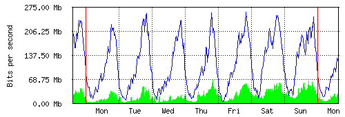

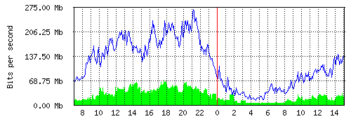

Pouzil bych CACTI, DUDE, NAGIOS nebo neco podobneho. Nebo pak zalozka v kazdem mikrotiku tools->graphing, nevim ale jeslti to na to co potrebujes bude stacit.
Pro představu mikrotik grafy:
Todle jsou grafy interfejsu, ale da se tam nastavit i jinak.
