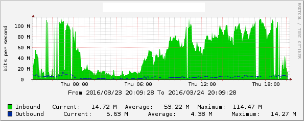

Příspěvekod Petr Bačina » 10 years ago
mám problém s cacti. Nechce mi do grafů kreslit rychlosti nad 114Mb/s. Jakmile je vyšší hodnota, tak mi to udělá v grafu díru. Hledám jak to jen jde, ale nikde nevidím kde by mohla být chyba. Nevíte v čem by to mohlo být? Díky

Predelej si to na 64bit countery 8)

Aaaaha... no tak už to funguje, ale jenom se SNMPv2.... na v1 to nejde :( blbý switche od HP umí právě jenom v1. No nic, nevadí.
Díky za nakopnutí správným směrem.

Příspěvekod Dalibor Toman » 10 years ago
countery se vycitaji jednou za 5 minut. Normalni counter v SNMP je 32bit cislo a jeste je vetsinou vyhodnocovane jako 32 integer (jeden bit sezere znamenko). Takze pokud behem 5ti minut protece interfacem vice nez 2G a kousek (polovina z 2^^32) dojde k preteceni toho counteru (jako by pocital znovu od nuly) a grafy jdou do haje.
Je treba vycitat ne InOctets/OutOctets ale jejich 64bitove varianty (maji HC v nazvu). IMHO to znamena take prechod na verzi 2c SNMP protokolu
