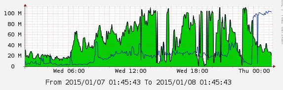

Příspěvekod dvcompt » 10 years ago
ahoj vsem
dlouhodobe resim problem v grafovani.
bohuzel pokud merim port na zarizeni a protece tam vice nez 100M tak v grafu to spadne na 0M
nevíte co by to mohlo byt?
david
viz obrazek
dvcompt píše:ahoj vsem
david
viz obrazek
Že by counter 32bit. 8) Musíš mít 64.

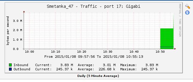

tak jsem nastavil 64-bit graf
aktuálně portem teče cca 40M a graf me ukaze 3M
Bach
Příspěvky: 127
Příspěvekod Bach » 10 years ago
dvcompt píše:tak jsem nastavil 64-bit graf
3,8M byte -> 30,4Mbps ;-) Grafuj bity pro lepsi odecitatelnost
