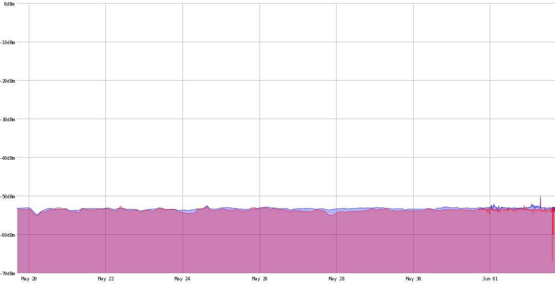

goblajz
Příspěvky: 820
V Dude lze grafovat signál v pohodě.
Mail v případě poklesu signálu samozřejmě taky jde - stačí si vytvořit sondu kde si zadam třeba > -60 dBm, pak si tu sondu přidám k zařízení a nastavim si u něj oznámení...
Petr S.
Příspěvky: 795
Příspěvekod Petr S. » 11 years ago
Me to grafuje jen datovy prenosy. Jak jsi docilil toho signalu?
..:: DobraSit.cz ::..
goblajz
Příspěvky: 820
Charts -> Zdroje dat, vytvoříš si pomocí OID jeden pro TX, druhý pro RX -> Grafy a tam si přidáš všechny zdroje co chceš mít v tom grafu. Grafuju tím jak UBNT tak MK.
Výsledek hýr:
Dude signál
krása, divím se že tam nemáš ani jeden peak jak je u grafů z dude zvykem :)
Petr S.
Příspěvky: 795
goblajz píše:Charts -> Zdroje dat, vytvoříš si pomocí OID jeden pro TX, druhý pro RX -> Grafy a tam si přidáš všechny zdroje co chceš mít v tom grafu. Grafuju tím jak UBNT tak MK.
Výsledek hýr:
Tak jsem udělal graf. Pokud ho udělám přímo jako graf podle postupu co píšeš, je všechno ok a kreslí to dobře. Ale pokud udělám sondu, a zadám naprosto stejné OID, kreslí to úplně něco jinýho - různý kopečky apod. OID je stejný, jediný co je jiný je, že u sondy je zadaná jednotka "ms" namísto "dBm" a toto nelze nikdě změnit :(

matej.chuck
Příspěvky: 23
Příspěvekod matej.chuck » 11 years ago
nějak se tu delší dobu trápím s grafem signálu. V mapě mi to u zařízení signál vypisuje, funguje mi o ohlášení snížení signálu... Ale za boha nemůžu rozchodit graf.
Můžete mi ti, kterým to funguje napsat konkrétní postup? Hlavně asi jak přesně vytvořit zdroj dat pro graf. Děkuji velice
patrik_
Příspěvky: 252
Příspěvekod patrik_ » 11 years ago
Ty peaky vznikají když není pro dude dostupné cílové místo, takže když ti na chvilku vypadne třeba konektivita, budou tam klidně i 4Gbps peaky... Na optice je to vždy OK. (U nás).
