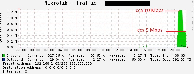

Mal by som jednu podotazku.
Po dlhsej dobe som instaloval a nastavoval cacti. Funguje vcelku OK, ale neukazje korektne grafy. Myslim, ze ten problem som mal aj pri prvej istalacii (pred rokmi) ale nepamatam si ako som to riesil (myslim, ze stacilo niekde nieco prestavit, ale fakt si to nepamatam).
Problem je v tom, ze graf ukazuje download 1,2 Mbps, ale v skutocnosti to je cca 10 Mbps.

jany píše:Mal by som jednu podotazku.
Co takhle jednotky bytes a bits :-). Asi v tom bude ten zadrhel :wink: .
jany
Příspěvky: 319
Příspěvekod jany » 12 years ago
jj jasne uz to mam zmenene :wink:
