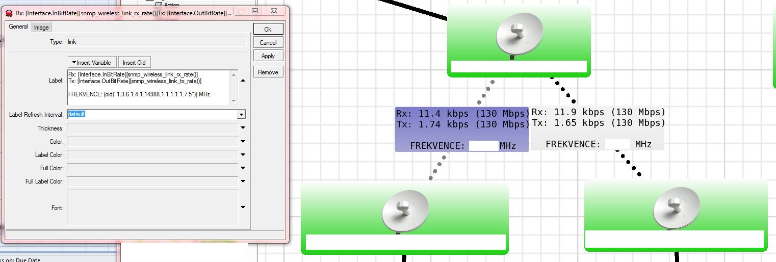

cau,na UBNT vam bude fungovat nasl syntaxe pro frekvenci
Rx: [Interface.InBitRate][snmp_wireless_link_rx_rate()]
Tx: [Interface.OutBitRate][snmp_wireless_link_tx_rate()]
FREKVENCE: [oid("1.3.6.1.4.1.14988.1.1.1.1.1.7.5")] MHz
Funguje to u vsech typu zarizeni v modu klient od UBNT (Bridge,NanoStation,Rocket...). OID je stejne.

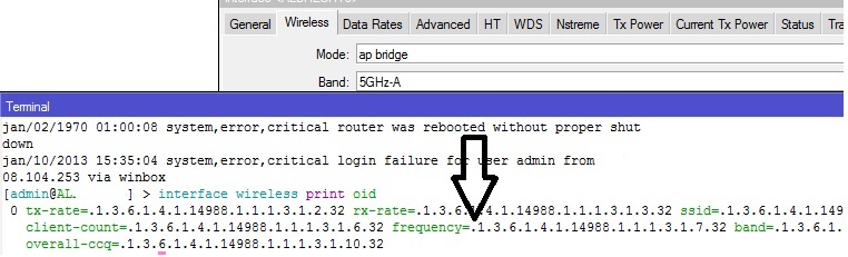

U Mikrotika vam pojede syntaxe
Rx: [Interface.InBitRate] ([oid("1.3.6.1.4.1.14988.1.1.1.1.1.2.6")/1000000]Mbps)
Tx: [Interface.OutBitRate] ([oid("1.3.6.1.4.1.14988.1.1.1.1.1.3.6")/1000000]Mbps)
FREKVENCE: [oid("1.3.6.1.4.1.14988.1.1.1.1.1.7.6")] MHz
ale to OID se meni .. tak si ho vyctete z winboxu ;)
a ano,jde to jen u zarizeni Klient,na AP to vycitat nejde
cauky
ps. posilam nahled ;)
