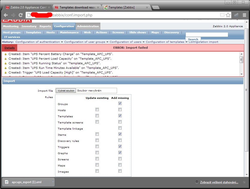

testuji zabbix a pokouším se monitorovat smart UPS. Na stránkách zabbixu jsem si stáhnul template, ale byť zkouším všechny možné kombinace těch tlačítek v import rule tak mi to buď vrací chyby nebo se do teplates nic nepřidá:( Může mi někdo poradit kde dělám chybu, resp. jak mám rule nastavit?
http://dl.dropbox.com/u/91848166/APC_import%20zabbix%20template.jpg
Zabbix začátečnická otázka - import templates

Jaké chyby to vypisuje na konci toho importu? Resp. dej template k dispozici a zkusíme to u nás.

Created: Trigger "UPS Battery Charge [Warning]" on "Template_APC_UPS".
Created: Trigger "UPS Battery Run Time [Critical]" on "Template_APC_UPS".
Created: Trigger "UPS Battery Run Time [Warning]" on "Template_APC_UPS".
Item "{HOSTNAME}:check_apc_ups[bcharge]" does not exist.
Když jsem zkusil přidat ten template check_apc_ups a dal třeba jenom importovat items tak to sice projde korektně ale items to nepřidá do toho templates žádné. Jedná se o template přímo z webu zabbixu.

Evidentně se jedná o chybu obsluhy neboť jsem teď zkoušel importovat template pro cisco switch a problém je stejný. Asi jsem nepochopil princip

Bylo by lepší zazipovat template, nikoliv screenshot.

Ten template je divný, páč dva triggery a jeden graf se odkazují na položku [bcharge], kterou template sice obsahuje, ale z nějaké důvodu nevytvoří. I když jsem odkazy na tuto položku v XML vynechal, tak se začal doptávat ze stejného důvodu na položku [time].
Jestli je to template stažený z http://www.zabbix.com/wiki/templates/st ... er_devices a zdá se, že ano, tak na stránkách je psáno, že nemá podporu Zabbixu 1.6, ani 1.8, natož 2.0, který by však mohl být shodný s 1.8. Takže pozor na věc.
