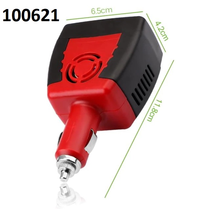

1/ přidal bych se k názoru kolegy rsaf. Zatím každý zdroj co jsem viděl má na vstupu diodový můstek (nebo jednu diodu) a velký kondenzátor. Běžně napájím AC zdroje DC zdrojem, když je to nutné. Někteří to dokonce na štítku uvádějí. Problém je v tom, že jsem neviděl všechny. Já bych do toho testu šel.
2/ Co by mohlo fungovat bez rizika, je "vláček" z měniče DC/AC 230V s dobrou "sinusovkou" a malého klasického vinutého transformátoru s výstupem 24V. Ten solární panel má sice výhodu v tom, že už je ta složenina tisíckrát odzkoušená. Cena bude ovšem nepoměrně vyšší.
Složenina mini měniče DC/AC 12 na 230V 50Hz přijde na 300 Kč, (který má i ochranu AKU před podvybitím), + malé trafo 40W je oproti tomu úplně zdarma a proto by to možná stálo alespoň za odzkoušení. V případě úspěchu lze zbytek investovat do kvalitního AKU a dobíječe. Baterku bude měnit asi někdo jiný za jeho náklady nebo ne? V případě neúspěchu budeš mít konvertor do auta. mpcz, 23jul2019
