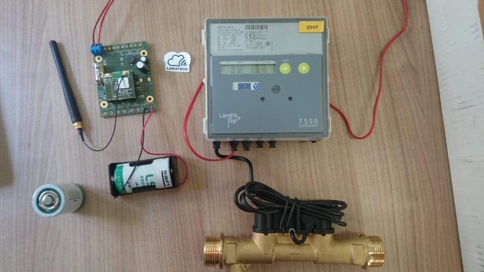

Ahoj všem,
tak konečně tu máme první reálné odečty MBUS zařízení na LORAWANu - jedná se o měřič tepla od LandysGyru.
Možno nastavovat adresaci zařízení a délku a offset vyčítaných dat.
Kdyby to někdo potřeboval dejte vědět.

LoRaWAN MBUS a MODBUS RTU
- 37886307_10213006469420098_7439721777237852160_n.jpg (55.42 KiB) Zobrazeno 5268 x

Ještě doplním deska je připravená na
A) montáž do krabičky
montáž do krabičky na DIN lištu (4 pozice)
I) odečet MBUS
II) odečet MODBUS
III) odečty S0
IV) odečty napětí 0-100V (trakční baterie např.)
V) vlhkost teplota
-I - V lze libovolně kombinovat
1) napájení baterie 3,6V
2) napájení stepdown 5-100V (tj. z průmyslových 24 a 48V bez problémů
3) příprava pro solár
I) odečet MBUS
II) odečet MODBUS
III) odečty S0
V) vlhkost teplota

Koncová cena bude kolem 3000 pro MBUS i tím mainboardem, který je tam shora zasunutý o tom více zde, co to vše umí: https://github.com/SmartCAMPUSZCU/KETCu ... asheet.pdf včetně krabičky a anténky.
Samotný ten mainboard bude přibližně do 1000Kč (sám o sobě umí RHT). Lze udělat s U.FL i SMA.
Ten MBUS bude umět adresovat na jedné sběrnici více slave. Aktuálně jedeme s jedním, podpora ale je připravena pro 3 x slave.
Tj bude možno vyčítat 3ks zařízení na sběrnici jedním LoRaWAN modemem. Výdrž je spočítané cca na 5 let s tou D baterkou ale záleží
na četnosti odečtu, spreading factoru SF, tx výkonu atd.
Ty rozšířující desky budou různě cenově, podle toho co tam bude osazeno. K cenotvorbě se dostanu někdy příští týden. BOM součástek
s cenami pro 1,10,100ks už mám k dispozici, tak to snad bude hračka. Tak už bude k dispozici první vzorek toho PMx senzoru s nuceným oběhem vzduchu (senzory SDS011).
Provoz u nás stojí 25Kč/kus nebo 1000Kč/100kusů zařízení. Pokrytí máme Plzeň a okolí + tam kde to staví partneři pro svoje potřeby.
Rozšířit pokrytí lze pomocí našich GW (ethernet a 4G varianta) a nebo pomocí indoor GW. Při rozšíření pomocí našich GW jsme ochotní se domluvit na nějakým lepších cenách za senzory, provoz atd - je to vždy individuální, ale ne nijak tajné.
S pozdravem Brody
