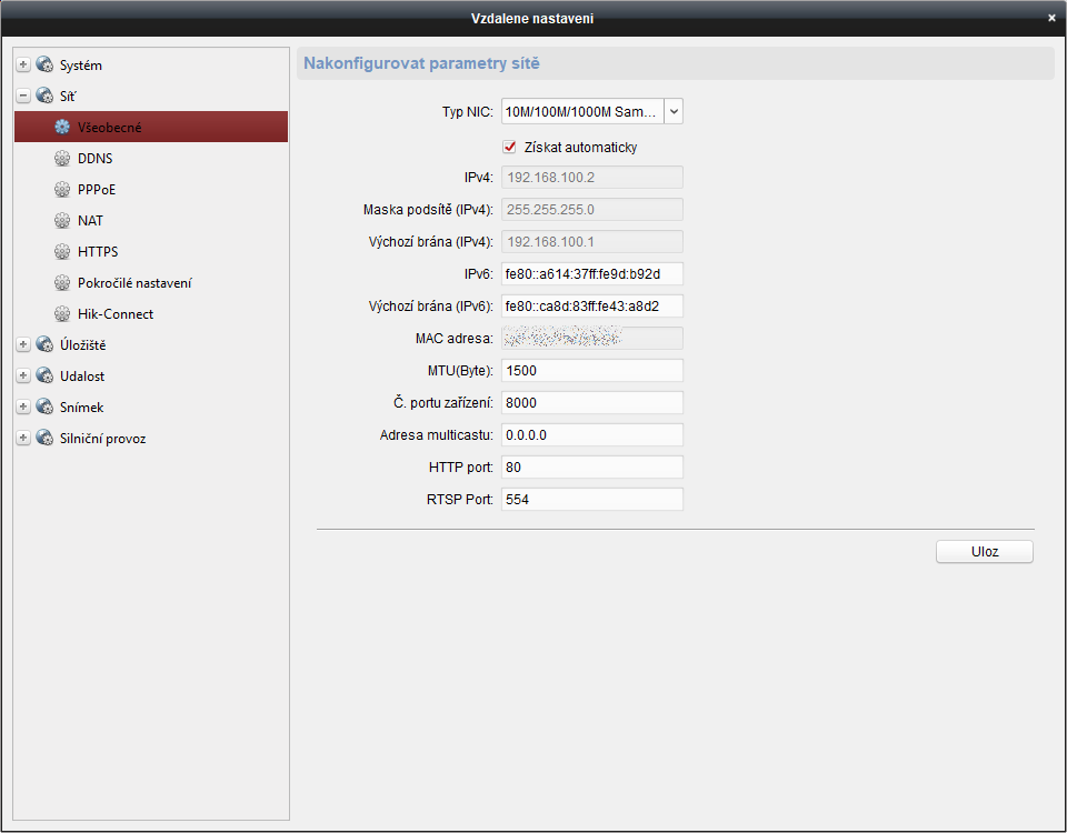

Tlačí mě do IPv6, kde bych měl obdržet přes DHCPv6 adresu, jenže v tom Hikivisionu je to jak na obrázku. Bylo mi porazeno, abych vzal notebook, který tu IPv6 obdrží a potom laboroval s tím Hikivisionem (+ mi dali prefix). Nakonec budu muset k tomu rekordéru zajít.

Tak vše je jinak, v místním nastavení je řádek s globální IPv6 adresou, která se vzdáleně nepřenáší, což beru jako zásadní chybu.
Potřeboval jsem mít přístup i z vnitřní sítě, kterou mám za IPv4 NATem a nechtěl jsem všem zařízením přidělit globální IPv6, tak jsem to vyřešil tunelem přes OpenVPN pro svůj PC.
