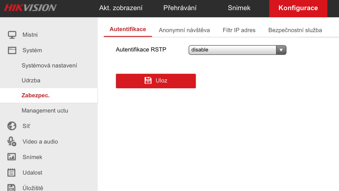

Zdarvím,
pořídil jsem si kameru Hikivision DS-2CD2T32-I5 a chtěl bych z ní použít stream. Bohužel mi nejde nastavit ,tak abych nemusel zadávat přihlašovací údaje. A navíc ten MJPEG padá.Mám ještě jednu kameru Vivotek a tam to funguje bez problému.

To ale platí jen pro RTSP stream. Ja potrebuju vytahnout ten MJPEG,aby si lidi nemuseli poustet VLC.

hapi píše:hikvision nemá mjpeg. Má 2x h264 a 1x jpeg resp. snapshot.
Má MJPEG v Sub streamu (v Main neni)

já vidim h264
https://ctrlv.cz/shots/2017/03/29/wg8y.png
a to samí vidim a mám ověřeno u 3-4 roky starých hikvisionů.
Jinak dokumentace hovoří o "http://192.168.0.104:8012/Streaming/channels/102/httpPreview"
a taky o "Hikvision cameras only support a single MJPEG stream. This means that it can only be viewed on a single device at a given time"

Ahoj, je to tak. Ale ten MJPEG se jim vůbec nepovedl. Seká se a padá. Takže přecházím na Viivotek, který mám již ověřený a funkční. Hikivision u mně skončily.
