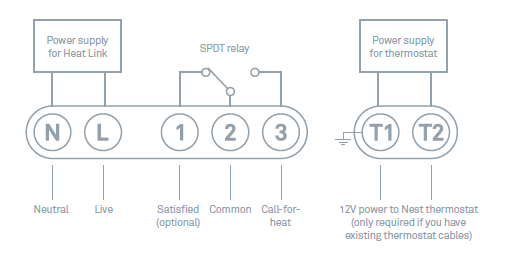

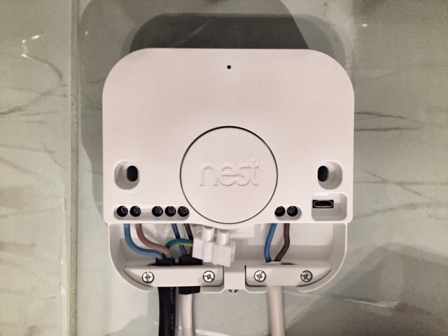

1) Zapojení heatlinku
HL může spínat kontakt do 220 V, přičemž umí spínat stav 1 stejně jako stav 0. Stav 0 nemám zapojený, není pro něj uplatnění (třetí kontakt zleva). Bílá svorkovnice je pouze ochrana zemnícího kabelu. Napájení termostatu nemusí být zapojeno, viz další bod.
Pozn. Napájení termostatu je 12V stejnosměrných a plus je vpravo, takže ťipťop instalace by měla mít červenočernou dvojlinka, černý vlevo a červený vpravo.
2) Zapojení termostatu
Termostat lze napájet přes USB (trafo do zásuvky) nebo dvojlinkou od HL. Zvolil jsem dvojlinku od HL, aby byl termostat na stěně bez rušivých kabelů. Napájení přes USB kabel by se případně dalo také protáhnout skrze stěnu. Jinak USB port nejde vidět, protože je schovaný zespodu. Termostat ani není nutné montovat na zeď, lze k němu dokoupit stojánek.

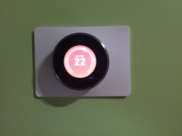

3) Finální instalace termostatu
Ovládání termostatu je otáčením lunety po obvodu + potvrzení kliknutím. Po zapojení proběhne inicializace včetně nastavení WIFI. Podotýkám, že WIFI není nutné, pokud nepotřebujeme k termostatu přistupovat vzdáleně. Jinak můžu potvrdit, že Nest už umí české PSČ. Což dříve neuměl a stahování venkovních teplot muselo být vztaženo k nejbližší známe poloze (Německo, Rakousko).

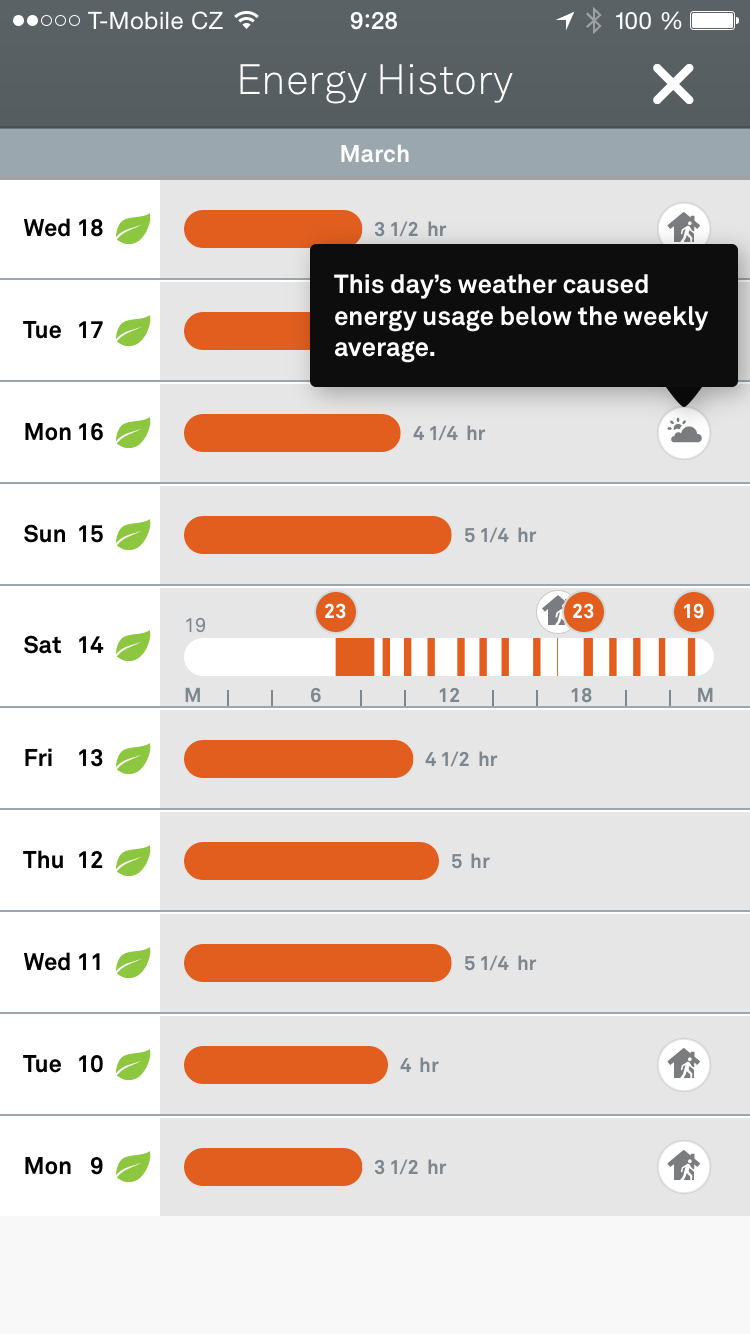

Report za posledních pár dní s rozkliknutým detailem soboty a popisem pondělí. S Nestem zatím obrovská spokojenost.

Heatlink má své připojení na 220V. To potřebuje k ovládání vnitřního relátka a také pro napájení termostatu (není-li termostat napájen samostatně přes trafíčko). Pokud má kotel připojený nějaký původní termostat, pak stačí heatlink zapojit jednoduše místo původního termostatu (svorky 2 a 3). Do napájení kotle se nijak nezasahuje.
Z tohoto nákresu je zapojení celkem zřejmé:
Zkuste nakreslit vaše zapojení (klidně rukou) ofotit/oskenovat a poslat sem.
