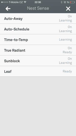

"Inteligenci" lze u Nestu kompletně povypínat, všechno co je na screenshotu:
U Salusu mě odradila "trojdílnost", nutnost myslet na baterie (termostatu) a nutnost připojovat gateway k routeru. Přijde mi to překombinované, minimálně pro jednozónovou instalaci.
