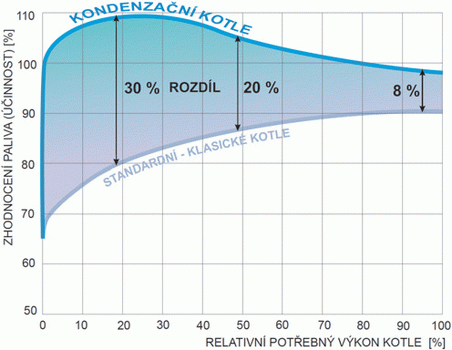

2) Jak už někdo poznamenal, standardní (plynové) kotle jsou zpravidla nejefektivnější v oblasti maximálního výkonu. Takže ekvitermní regulace bude mít na úsporu přesně opačný účinek, než bychom chtěli. Jestli se to dá zhodnotit i vizuálně podle čistoty spalinové komory, tak to rozhodně můžu potvrdit. Chceme-li nějaká čísla, pak viz tento graf (zdroj: http://www.tzb-info.cz):
Pokud budu mít kondenzační kotel, tak by ekvitermní regulace smysl měla. Ovšem i tak by stálo za pečlivou úvahu, jestli se investice do kondenzačního kotle + ekvitermní regulace oproti standarnímu kotli bez ekvitermní regulace vůbec nějak rozumně vyplatí.
3) Časté zapínání/vypínání plynového kotle. Na časté zapínání/vypínání jsou plynové kotle stavěné, takže tento argument bych neřešil.

Pokud se podíváme na ten graf , tak je vidět, že kondenzační kotel je nejefektivnější od 10 do cca 50%. Takže místo toho aby jel kotel na 100% pak vypnul, znova naplno nastartoval atd, tak kotel nastartuje na 100% a výkon si postupně snižuje a udržuje požadovanou výstupní teplotu. Musím uznat, že tohle nové kotle už umí a s termostatem to nemá nic společnýho.
Ekviterma je o tom, jestli ten kotel jede kolem 50% pokud je pod nulou, nebo kolem 20% pokud je nad nulou. Ale pořád se pohybuje v nejefektivnějším rozsahu.
No a samozřejmě čím nižší výkon, tím menší spotřeba paliva. No a tohle taky po přidání venkovního čidla už většina kotlů umí.
U standartního kotle musím souhlasit. Musí jet na plno, aby byl co nejefektivnější. Proto se u nich, pokud je to možné, nastavuje větší hystereze. Prostě chci 60°C na výstupu, kotel vypne při 65°C a znovu zapne při 55°C. Tím se docílí toho, aby jel na plný výkon co nejdéle a zbytečně nestartoval, třeba několikrát za minutu.

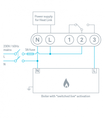

DhPrek píše:... mam maly byt s jednim elektrickym radiatorem a rad bych pripojil NEST. Nema s tim nekdo zkusenost? Jestli je mozne heatlink s el. radiatorem propojit? Je u neho takovato hlavice http://www.topenilevne.cz/ImageHandler. ... gyYy5KUEc= ...
Jestli jsem to dobře pochopil, jedná se o elektrický radiátor s olejovým topným médiem. Akorát jsem nepobral ten zobrazený současný termostat. U samostatných elektrických radiátorů se přeci reguluje odpor topného tělesa, nikoliv průtok topného média nebo se mýlím?
Každopádně pokud vím, tak heat link spíná 220V do 3A. Pokud je to dostatečné pro daný radiátor, tak by se postupovalo tak, že původní termostat by se odstranil nebo otočil do plna a heat link by se zapojil na přívodní kabel radiátoru takhle (bez záruky):
DhPrek
Příspěvky: 2
Příspěvekod DhPrek » 10 years ago
Jee, poslal jsem spatny odkaz, jde o tento radiator
http://www.bbelektro.cz/radiator-elektr ... 93-c-5304/
Takze by to mohlo podle nakresu fungovat?
Dekuji
zdenek.svarc
Administrator
Příspěvky: 1635
Příspěvekod zdenek.svarc » 10 years ago
Dívám se na ten radiátor a má příkon 2000 W. Jestli to počítám dobře, tak podle ohmova zákona by v tom případě procházelo přívodním vodičem skoro 9 ampér. Heat link je stavěný na proud max 3 A / 220 V. Tudíž heat link by musel spínat relátko schopné spínat větší proud, které by bylo vloženo mezi heat link a přívodní kabel radiátoru. Pro elektrikáře by takové zapojení měla být hračka. Relátko je otázka odhadem do pěti stovek. Jestli je ten radiátor zapojený na samostatný jistič, což asi je, tak se dá použít relátko na DIN lištu. Akorát to esteticky poladit s kabeláží.
