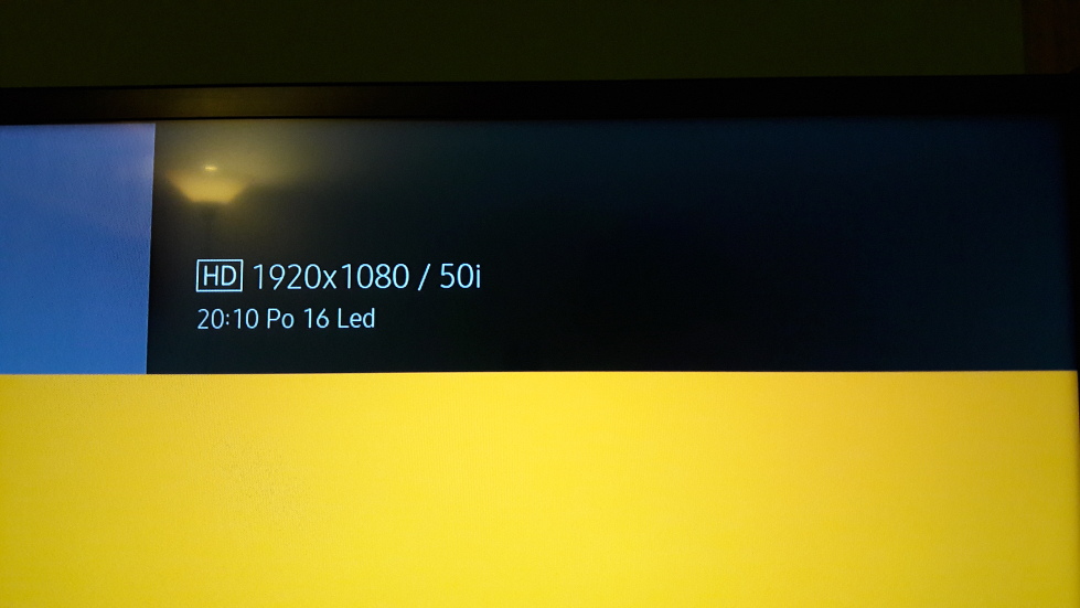

Zdravím všechny,
máme doma IPTV od společnosti PODA. STB je Arris VIP 1003 přímo od nich. Přes jejich origo HDMI kabel jde signál do poměrně nové UHD TV Samsung UE40KU6072.
Stává se NĚKDY, že televize ukazuje jen žlutou obrazovku se zvukem - nicméně obrazovka TV je v pořádku, funguje krásně vše (DVB, Smart funkce), krom signálu ze STB. Když se STB zresetuje a znovunačítá SW, vídím krásně systémovou obrazovku a hned po ní opět žlutá obrazovka. Pár restartů, vytažení z proudu, přepojení do jiné díry v televizi a někdy se to rozjede...
Už nám STB jednou měnili, ale vydrželo to ani ne měsíc, než se potíže začaly opakovat. Poslední rada od technika z PODY - kupte si lepší HDMI kabel, než je originál od nás, UHD televize jsou prý někdy náročnější !?! Dělají si ze mě srandu? STB do toho stejně neumí poslat víc než HD signál (používáme 1920*1080@25i, při 25p to dělá problémy častěji).
Nějaké nápady, co tu hapruje?

pro jistotu upresnuji par dalsimi informacemi:
(1) zkoušel různé HDMI "díry" v TV, ale se zlutou to nic nedela
(2) zkoušel jsem i jiný HDMI kabel, teda zadny extra "vyberovy", ale funkcni (mam ho k PC), se zlutou to nic neudelalo
(1+2) kombinace jiný kabel v ruznych "dirach" - zluta odolala
(3) jednou uz mi STB vymenili - natrefil jsem na technika, kteremu se to stalo taky a nepomohlo mu nic jineho nez vymena
(4) snazim se je dohnat k vymene znovu a pokud mozno za jiny typ, ale misto toho si se mnou dopisuji jak s blbeckem
Co se tam kromě kabelu a STB muze kazit jeste jineho?
tady to resim i proto, ze jestli dostanu ten samy a objevi se zluta obrazovka znovu, tak uz jim ho zpatky donesu rozlozeny na prvocinitele

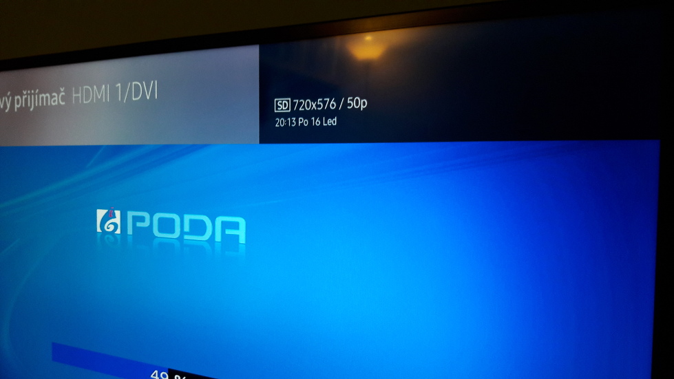

Petr Bačina píše:Vyzkoušet na jiné TV. Ještě je dost možné, že si nerozumí box s TV - rozlišení, frekvence atd.
Nejen při systémových obrazovkách, ale i při těch žlutých detekuje TV vstupní rozlišení a frekvenci ze STB správně - ověřeno před a po resetu (1920*1080 50i -> 720*576 50p)
A opět zdůrazňuji, stane se to NĚKDY. Ale pak se toho nedá zbavit, dokud se to samo po x-tém restartu/resetu nerozhodne začít fungovat
