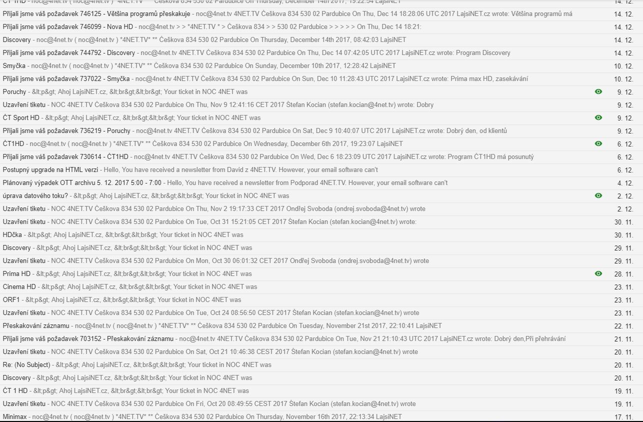

Tohle jsou poruchy kterých jsem si všiml "sám", když jsem k tomu sedl a preventivně projel kanál po kanálu. Bůhví kolik chyb klienti nenahlásí. Třeba za listopad 16x hlášen problém typu - posunutý zvuk, smyčka, nefunkční program komplet.
