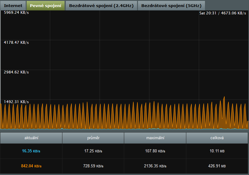

HD Kanal Nova HD

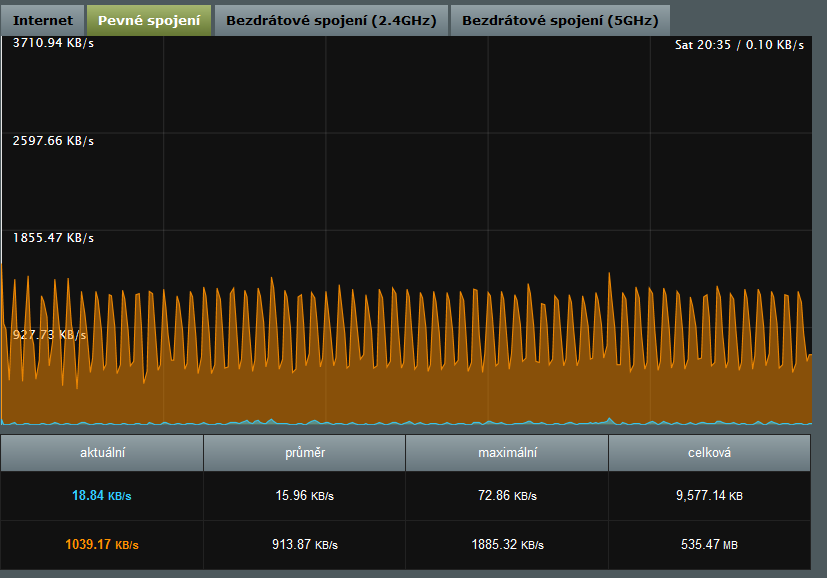

HBO HD

Martas00 píše:HBO HD
Kdo mate od nich tu tv tak:
1. jsou tam dvojite kanaly? SD a HD?
2. muzete kdyztak zkusit omezit si linku na treba 5 mbps? Dojde k podrazeni u vsech kanalu? Nebo se budou sekat?
Díky

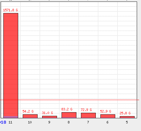

Nasiel som daco podobne u nas. Klient ktory ma satelit si prikupil orange box na sledovanie ich uzasnej telky...kvoli lige majstrov. S nenarocneho klienta sa stal TOP 5 stahovac. Cele je to kvoli tomu, ze si ten box nevypina...cely mesiac v kuse rovna ciara priemerne 6Mbit ale ked som to sledoval tak to bufferuje tak kazdu sekundu a trafic 10-12Mbit. Stastie je, ze mame vsetko na AC a nemame velka klientov na sektoroch. Ak by bol na dajakej M5 hned by som mu to zrusil, sralo by to cely sektor.
Nevíte jestli má tmobile. Adaptivní stream a jaký má datový profily?

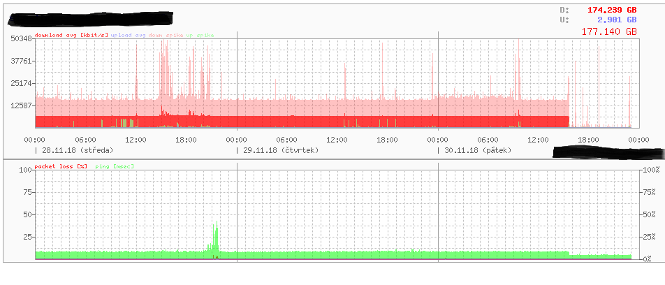

No...tak bud sa zasekol orange box alebo si to dany clovek konecne vypal. 25 dni v kuse mu sla orange tv telka a zozrala skoro 1800GB :D
Takto to vyzera za posledne 3 dni. Ani sa necudujem, ze tie telky si nechcu davat na LTE...davno by tie BTSky zahltilo.
