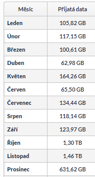

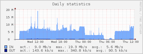

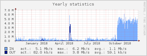

taky z toho nejsem šťastnej... zákazník si pořídil IPTV od t-mobile
iptv-tmobile graf denni.png (11.23 KiB) Zobrazeno 3063 x
iptv-tmobile graf.png (13.41 KiB) Zobrazeno 3063 x
z krásných cca 60 - 130 GB měsíčně to skočilo na 1,4 TB dat
iptv-tmobile data.png (10.33 KiB) Zobrazeno 3063 x
stream jede z IP 212.67.66.238
