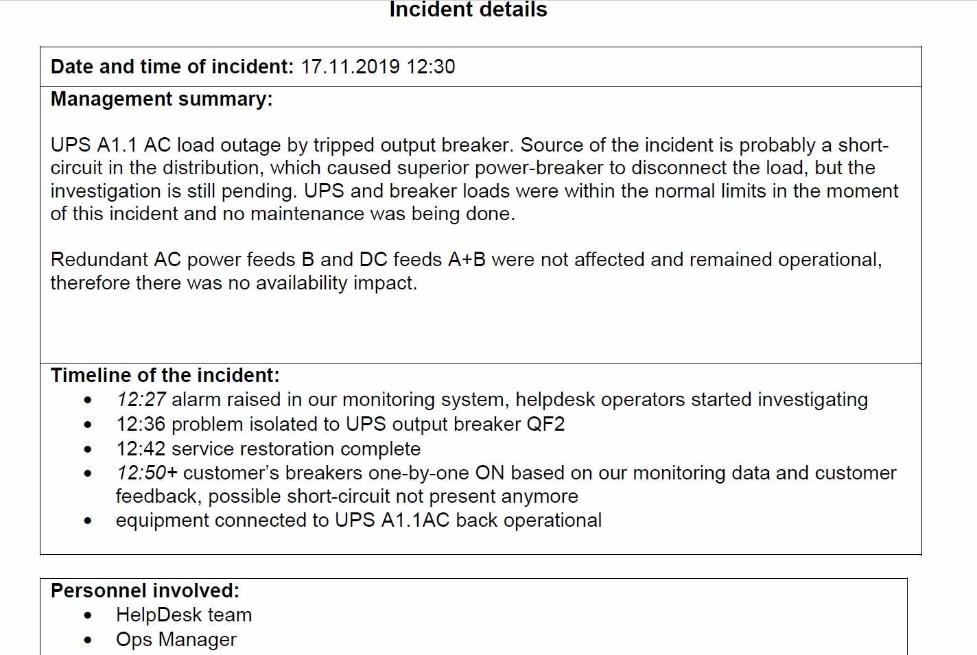

Taky evidujete dnes po obědě výpadek cca 30min? Již to běží
No tak když lehlo napájení v CeColo, tak ano, výpadek jsme evidovali.
zacharias
Příspěvky: 56
Registrován: 6 years ago
Příspěvekod zacharias » 6 years ago
Petr Bačina píše:No tak když lehlo napájení v CeColo, tak ano, výpadek jsme evidovali.
A to tedy po vzoru dalších taky-expertů opravdu máte klíčové prvky napájené z jedné napájecí větve? :slight_smile:
dkulda
Příspěvky: 377
Příspěvekod dkulda » 6 years ago
V CeColu máme 2 racky, každý z nich je napájen ze dvou nezávislých větví. Vypadly celkem 3 ze 4 větví které napájí naše dva racky. Víc to ošéfovat nemůžeme. Takže otázka by měla být mířena na CeColo, proč nenajely diesel agregáty, jak provádějí profylaktické zkoušky atd.. jsem zvědav na vyjádření stejně jako vy...
marvon
Příspěvky: 22
Příspěvekod marvon » 6 years ago
dkulda píše:V CeColu máme 2 racky, každý z nich je napájen ze dvou nezávislých větví.
A ve které místnosti to máte? V CE Colo jsou totiž místa, kde oficiálně není možné dvě nezávislé větve na střídavém napájení 230V objednat a je možné mít zdvojeně maximálně stejnosměrných 48V. Překupníci z třetích stran s prostory v CE Colo na to občas zapomenou. Nebo zapomenou zmínit schválně, zákazníka prostě zkásnou za dvě větve a případné průsery jsou pro ně akceptovatelným rizikem :joy:
dkulda
Příspěvky: 377
místnost 127
marvon
Příspěvky: 22
dkulda píše:místnost 127
A nemohlo to být náhodou tak, že celkový příkon stojanu byl tak velký, že s výpadkem jedné větve jste si přetížili větev druhou? Tedy, že vypadlo koncové jištění na přívodu z druhé větve poté, co se zátěž z vypadlé jedné větve přelila na tu druhou větev? To je poměrně častý jev :relaxed: Nominální proud jističe je samozřejmě funkcí peněz. Takže lidi si zaplatí na jištění 2x 6A, pak tam nastrkají zařízení s odběrem 2kW pěkně rozdělené mezi větve, ono to v pohodě funguje. Ale pak se diví, že ten 6A jistič to sám neudrží, když upadne jedna větev.
dkulda
Příspěvky: 377
Ne ne ne... máme 4x10A a 2x16A
marvon
Příspěvky: 22
dkulda píše:Ne ne ne... máme 4x10A a 2x16A
A skutečný příkon? Ten jste jaksi zapoměl uvést :slight_smile: Přitom jde o podstatnou informaci.
susta
Příspěvky: 37
Příspěvekod susta » 6 years ago
No nevím ale na CE-Colo vypadla pouze jedna vetev!! viz příloha o hlášení problému! Takže by mě zajímalo kde je pravda ale oficiílní report z CE-COLO je úplně jinej než od pana Kuldy
