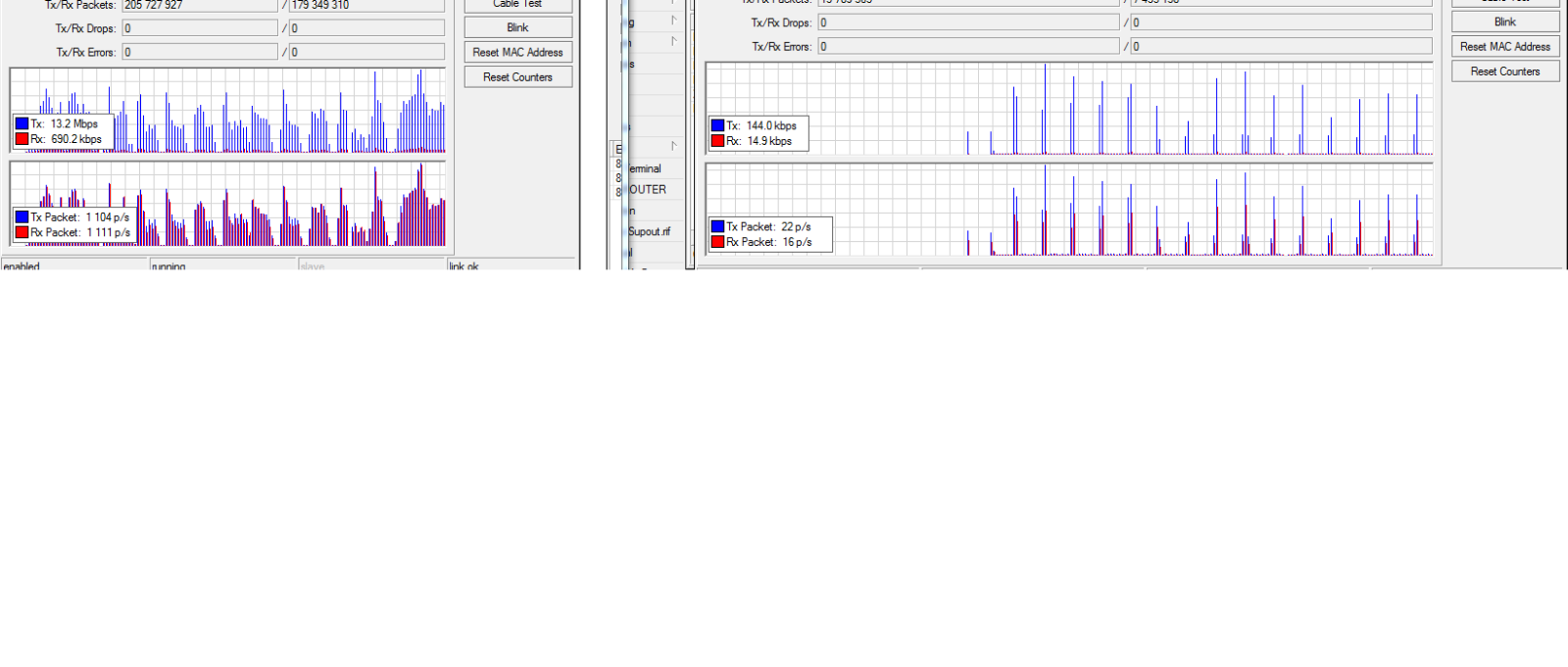

pcwifi píše:ten konec roku 2018 byl u O2 smolny, to nepodchytili neco globalne. Ale jinak co mam znamy s jejich TV, nemuzou rict ani fň, bezi jak ma. To same Tmobile TV, jak z praku i na 5-8Mbit pripojce od kohokoliv. Aspon nedelaji z lidi testovaci ovecky, kdyz vychazi novy FW / STB :yum: nerikam ze tam nejsou chyby ale vesmes ne tak fatalni aby nejela samotna tv.
Ted jsi me rozesmal. T-mobile v rijnu na 20Mb lince neslo pustit 2 TV soucasne (tok byl kolem 10-12Mb na jednu TV).
Schvalne jsem to u zakaznika meril a nabidl mu 4net.tv nebo sledovani.tv a ukazal mu datovy prenos jeho TV na jedne televizi a nami nabizene TV. viz obr.
p.s. O2 jsem resil predevcirem a na 5Mb obcas zasek. Na 6Mb uz to jelo , ale na hrane. 7Mb uz bez problemu.
