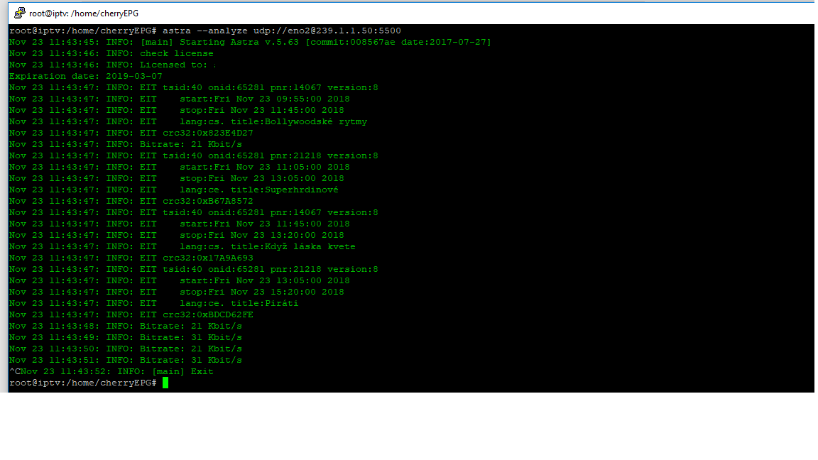

Zdravím nedarí sa nám rozhodiť EPG s qam modulátorom DX3316 IP QAM
Ako export EPG používame astra cesbo do xml
Následne xml to importujeme do cherryEPG kde vytvárame pomocou ringelspiel.pl multicast s EIT
multicast je rotovaný na interface pripojenom s QAM modulátorom pomocou rc.local
multicast tečie na porte 239.1.1.50:5500 s EIT tabulkov
Bez názvu.png (46.8 KiB) Zobrazeno 71712 x
nedokážem dostáť multicast s EIT do modulátoru

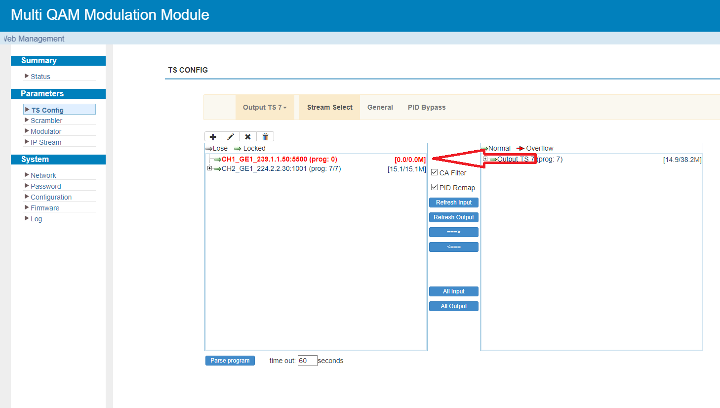

ako vidim dexin vidi datovy tok, lebo ta sipka je zelena, a ked je tok mensi ako 100kb tak ti pise nulu.
jedine co treba je este spravit je v polozke PID PASSTRU je treba zapisat do prvej kolonky cislo kanalu co je v tvojem pripade 1 do druhej 12 a do tretej 12
potom ti bude epg prechadzat.

BINGO dik smiko PID PASSTRU som mal vyplnene ale zla bola kolnka Input Channel.
Teraz to uz funguje este raz dik.
