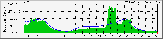

Možná jste si všimli, Ćeský internet zažívá od pátku zatěžkávací zkoušky, jaké ještě nikdy nezažil. Začalo MS v hokeji a sítěmi se valí takové množství dat, jaké tu ještě nebylo.
Samozřejmě to určitě pocítili provozovatelé sítí, kteří nemají dostatečnou přenosovou kapacitu na svých páteřích a na backhaulu, ale i společnosti, které poskytují IPTV pro externí zákazníky se musí v poslední době potit.
V řadě minulých diskuzí bylo O2 kritizováno, že neprovádí vhodnou kompresi své IPTV (H265) a tím zbytečně vytváří obrovský datový tok. Když se nyní podívám například na včerejší upload O2 v NIXu, tak si říkám, co by se asi stalo, kdyby naši hokejisté postoupili do finále, které se hraje večer v neděli, kdy je obecná špička. Možná bych nebyl daleko od pravdy, kdybych prohlásil, že jim to tu jejich kapacitu 600Gbit přeteče a bude to padat jako hrušky ze stromu....
Takže se třeba možná dočkáme, že začne O2 komprimovat a možná i nabídne větším partnerům CDN servery.
