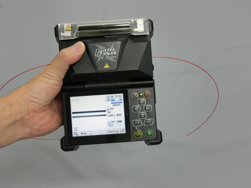

FITEL NINJA NJ001

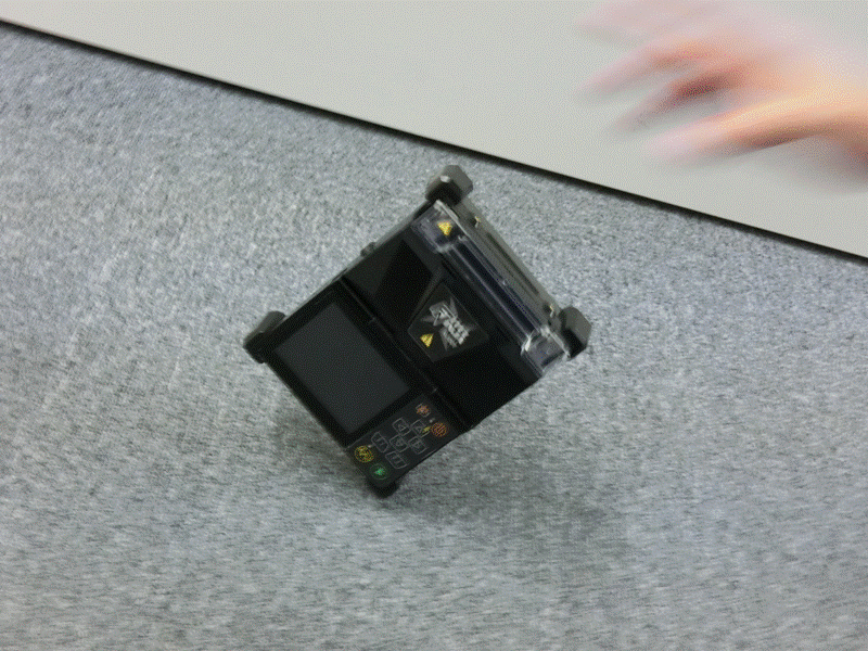

FITEL NINJA NJ001

NINJA
+ bytelnější konstrukce
+ větší prostor ve svářečce pro zakládání holderů
+ lepší pec (nelepí se ochrany) s ventilátorem
+ zhruba o 1cm delší dráha motoru na posun vlákna. Takže když vám po zalomení zajede vlákno zpět do izolace pigtailu s 900um, tak NINJA je to většinou schopná dotlačit a svařit
+ kovový držák pro odložení vlákna po zapečení
+ perfektní lámačka
+ CZ menu
+ opravdu dobré a silné přisvícení prostoru svářečky při zakládání vláken
- přední zobáček na holderu funguje při neopatrném umístění vlákna jako lámačka. Je potřeba dávat pozor při zavírání. Při zakládání holderu je musíte trefit do takové kovové vidličky, což není úplně na rychlou práci
- úplně tragické zobrazení hodnot o zalomení vlákna, osovém posunu atd. Špatné písmo na světlém podkladu, "listování hodnot" místo aby bylo ukázáno vše najednou
- menší displej
- příšerná membránová tlačítka
- minikufr jen na svářečku a zdroj
- nejde vypnout pípání při jakékoliv operaci... pořád to piští jak debilní
- nepovedlo se mi nastavit autostart vaření po zavření krytu. Jenom najede vlákna a čeká na potvrzení zmáčknutím tragického tlačítka.
- pokud po svaření vlákna listujete hodnotami výsledného sváru a stisknete tlačítko "nahoru" tak svářečka udělá oblouk podle délky stisku. Může narušit již hotový svár, ale nemá ověřeno.
12S
+ klasický kufr na svářečku a příslušenství
+ větší displej
+ lepší tlačítka - větší, gumové, jistější stisk
+ lepší zakládání holderu oproti NINJE
- menší prostor pro zakládání a vyndavání holderů - hůř se holdery chytají pokud máte tluštější prsty
- v peci se víc lepí ochrany svárů
- dvířka pece se při otevírání "kříží" dvoudílné konstrukci a jdou huře otvírat než u NINJI
- nic moc plastový držák na odkládání vláken po zapečení. Je součástí takového dementního platového držáku pro celou svářečku
- horší lámačka než u NINJI
- mizerné nasvícení prostoru svářečky při zakládání vláken
Je zvláštní jak jsou obě svářečky skoro stejné, ale obě ukazují úplně jiné hodnoty u osového posunu a odhadovaného útlumu sváru. 12S tvrdí, že většina svárů má útlum 0,00 - 0,01dB po svaření, NINJA ukazuje spíš 0,01-0,03dB. Stejné kabely, stejné ruce, stejné nářadí a podmínky. A přesto jsou dle měření svářeček dost velké rozdíly jak v měření osového posunu tak útlumu po svaření.
Výdrž baterie bych řekl, že je stejná. S NINJOU se mi dělalo lépe než s 12S. Ale chce si to spíš osahat
