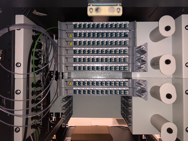

Fotky nějaký pohledám večer, teď mám v telefonu jen tady tuhle - kable management ještě není na hotovo (transportní trubičky vlevo).
Za nás velká spokojenost. Za málo peněž hodně muziky. MICOS Ti to i nachystá vystrojený pigama/adaptérama jakýma chceš (buď Čína, R&M, Suhner-za peníze v Praze dům). Kabel s bufferama ukončís na boku a dál už jdeš jen silikonovou transportkou (cpát buffery přímo do těch kazet je nesmysl, polámou se).

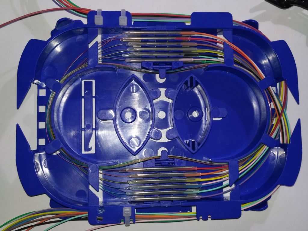

Máme nejlepší zkušenosti s těma modrejma kazetama pro 24 sváru, co tu někdo oznašuje za šajs, co je na tom napsaný optocon. Vejde se do toho 24 vláken, tedy 2 buffery. S délkou si moc hlavu nelámeme, protože to má po obvodu docela šikovný zásobníky na namotaný kabel. Takže pigtail tak 50 cm, oholený vlákno taky tak 50 čísel. Navaříme všechny a necháme je viset a pak hromadně pak hromadně jeden po druhým rveme do holderu, volné konce potom namotáme. Když se nějaký svár nepovede (což se moc často nestává, pokud jich už pár stovek máte za sebou), tak to prostě nehodíte na plný okruh, ale na zkrácený, takové vlákno se zakládá jako první, aby potom nepřekáželo. Má to zvedací holdery na kloubu, takže jdou vlákna zakládat i pod holder, jde to štosovat a dobře se to i rozebírá. Ten kdo tuhle kazetu vymýšlel, tak fakt docela přemýšlel.

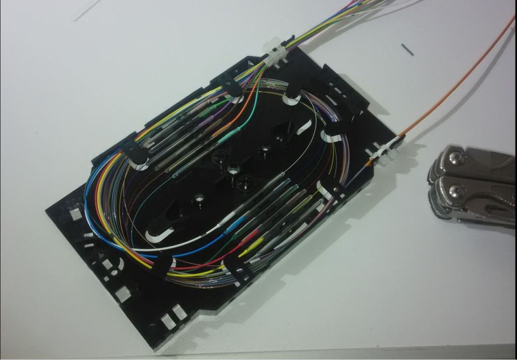

Okoune tady máš foto postup 24 svárů v obyčejné kazetě. Moc se nedařilo, některý vlákna jsem stripoval 6x, ale aspoň je vidět, že se to v kazetě nechá vyřešit.

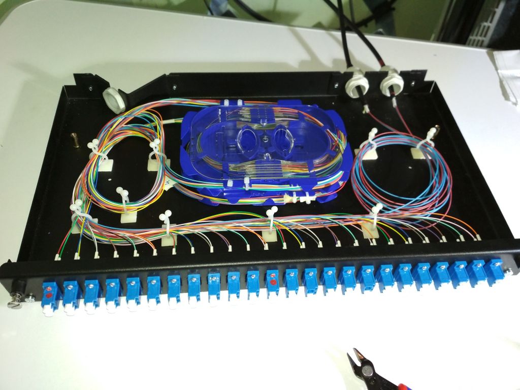

Používali jsme klasické kazety, ale tam mě nejvíc štvala různá délka vláken vždy po 6ti. Blbě se to motalo a celkově to bylo takové divné. Pak jsme zkusili tu modrou větší na 24 vláken a není problém do ní nacpat velkou rezervu vláken a mít v jedné kazetě 24 svárů s tím, že délka pro jeden buffer je stejná a nemusím odměřovat polovinu vláken jinak. Zároveň je tam u možnost motat vlákna přímo pod hřebínky, kde je dost místa. My využíváme vnitřní 8. Dost nám v tom pomáhá, že využíváme kabely od Prysmianu s Flexitube buffery, které jsou ohebné jako 900um vlákna např. v Riseru. Jediné co si musíme na té modré kazetě upravovat jsou díry pro binder na chycení vláken a bufferů. Ty "vrtáme" do bočních křídel. To je tak asi jediné.
Postup zatím tak nějak hledáme, ale už jsme se dostali k tomu, že si vlákna namotáme na vnitřní 8, odměříme na hřebínek, vše se svaří, pak naskládá do hřebínku, ten se usadí, namotá se zpět na vnitřní 8, vyjede se ven a venku se chytne bindrem ke křídlu. Jde to celkem dobře a lépe než u klasické obyč. kazety. Do vany se to taky vejde tak akorát. Do klasické 1U vany jdou přesně 2 na sebe, je to na milimetry :-)

helapc píše:Okoune tady máš foto postup 24 svárů v obyčejné kazetě. Moc se nedařilo, některý vlákna jsem stripoval 6x, ale aspoň je vidět, že se to v kazetě nechá vyřešit.
https://photos.app.goo.gl/wBta5gZWzefxSm9E9
No díky za snahu ale není mi jasné krom toho že u toho posloucháš muziku jak tam právě namotáváš to harampádí, ve výsledku to právě moc pěkně nevypadá :(
jo protože udělal sváry a pak to motal do kazety. Taky jsme to tak teď dělaly a jako dá se to ale radši bych snad spíš udělal svár a zamotal do kazety a pak další svár. Ta moje fotka je prvně posvařovaná a zamotaná do kazety až potom a vidíš že se to dá. Dělal sem několik různých kazet a hodně záleží na kazetě než to jak máš dlouhý vlákna ke svárům. Když je dobrá kazeta tak to tam namotáš hezky jakkoliv.

Trochu jsem čekal kritiku na vzhled a beru ji.
Pod správným organizováním svárů v kazetě si představují dodržení poloměrů ohybů při kompletním ochránění vláken a svárů. Celá dnešní akce včetně stavění stanu a fotodokumentace trvala 2 hod. Motat každé vlákno zvlášť by to protáhlo cca o dvojnásobek.
Okoune to motání tam naznačeno je. Všech 12 ochran nadzvedneš srovnáš vlákna aby byli ochrany u sebe, pak ty vlasy dvakrát překřížíš nad kazetou a položíš ochrany na místo kam patří. Tahle fotka tam je. Chytneš do ruky zbytek stahovací pásky a pasuješ to do kazety.
