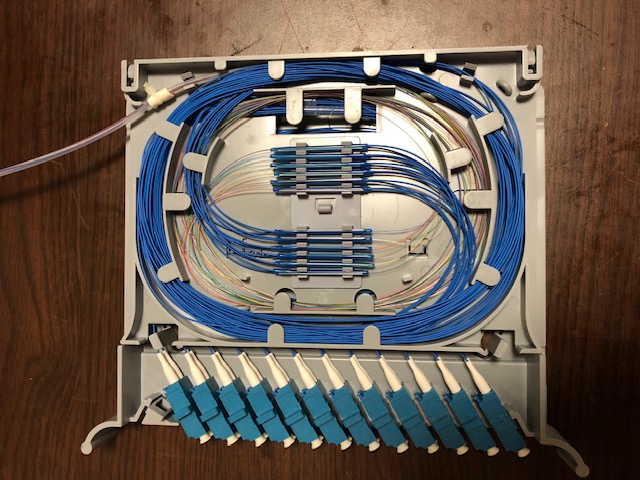

Basty co máš proti https://www.ma-fia.cz/opticka-kazeta-ko ... 0x8-p1221/
Jsou prostorný na každou stranu se vejde 12 sv. a když je něco kratší máš minimálně tři varianty jak to řešit.

ocior píše:Podivej se na kazety Huber+Suhner, ty maji dost moznosti, jak zkracene vlakno vymotat.
https://literature.hubersuhner.com/tech ... Page=167#/
https://www.intelek.cz/db/repository.ns ... ssette.pdf
Tohle je vážně nej kazeta, se kterou jsem dělal. Když to osadíte veškerým příslušenstvím, tak cena není lidová, ale ta práce s tím to vyváží.
Jirka Lazorčák
Tuhle presne jsem jeste nemel, takze nemuzu hodnotit, ale princip je stejny jak u vsech. Nebo to neumim, ale kdyz to tu pise vice lidi...
Tak s tou lisou jsem v začátcích dělal a že by to byl posun někam do nebes mi nepřijde. Důležitý je podle mě držák 900ky na pigtaily, aby s tím nebylo sraní a dávat rezervní vlákna jako poslední a ideálně si je držet v bufferech a zbytečně neholit. Když se musí vlákno víckrát zalomit je to blbý, pokud nemám dvě otočky, tak je to hodně blbý. Ono ty dvě tři otočky se vejdou vždy, jen je to větší vopruz než jedna, ale je tam prostor na chybu. Když je místo, vytvářím si vždy celej buffer na stole a nezakládám jednotlivé vlákna, ale až vytvářím buffer.

moje zkušenost je, že když někam přijdu pro někoho něco vařit, tak se jedná o max 4 sváry v kazetě apod. a to je mi opravdu jedno, co tam za kazetu mám.
Pokud se dělá nějakej větší projekt, tak je to obvykle na domluvě a to se pohlídá i to, jaký tam budou kazety. Pravda je, že jsem viděl, že i někdo odholuje 900um pigtaily a koncí s němi na hraně kazety a dál už jde jen 250um - upřímě, nikdy jsem to nedělal a při výběru dobré kazety to de fakto ani není potřeba. Dle mě je to u kazet s 12 vláknama celkem ztráta času. U 24 vláknových varianty bych si s tím i tu práci dal, ale jelikož jsou obvykle buffery po 12ti vláknech, nikdy jsem neměl potřebu rvát do kazety víc než 12 vláken - teda z vyjímkou EC2 kazety od Micosu, když vaříme ORSM moduly od Micosu na 24vl buffer a tam je to taky jedno.
