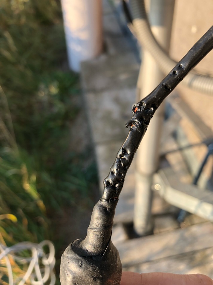

přepůlený drop, zajíc nebo záškodník?

Souhlasím s rsaf na špatné provedenou instalaci.
A rozhodne to nebylo zvíře, teda pokud to zvíře nemělo po ruce tupé stipacky. Nic to nemění na situaci ze to tupé zvíře se štípačkama by to stiplo i tak v jiné ochraně.
Robotvor
Příspěvky: 803
Příspěvekod Robotvor » 8 years ago
A hlavně doufám že ten stožár je oplocený a nahoře žiletkový ostnáč :)
Můj názor je spíše pták. Kabel je porušený na několika místech, proč by někdo jen nastřihnul (a ještě našikmo) na víc místech? Měli jsme už drop sežraný něším na půdě i překlovaný průvěs u konzole...
Ona přece ani ta červená KOPOFLEX nemá co dělat venku, ten šedý krk už vůbec ne. Pokud to není oplocené tak je takto provedená instalace vyloženě hazard.

Cervena kopoflex nema uv ochranu, je to do zeme a casem se rozpadne...
joker píše:Cervena kopoflex nema uv ochranu, je to do zeme a casem se rozpadne...
jj ale to ničemu nevadí protože ten krk co vede v ní je už UV odolnej to jsem zjištoval a také byl dost mastnej, nechtěl se mi zbytek červené už řezat :)
jinak k oplocení, máme stožár oplocený a určitě to nic neřeší tedy krom ochrany před srnakama, jelikož nám to také nějaký záškodník tenkrát ušmikal a udělal si cestu, halt to tu u nás je trochu jan na divokém westu :D

Souhlasím s ostatními ohledně špatně provedené instalace, nicméně dovolím si rozporovat ptáka, nástřihy mohou být záměrné za účelem zmatení toho kdo to bude opravovat. A´t by to bylo jak chcee je vysoce pravděpodobné že by bylo poškození na více místech v těsné blízkosti nebo i na různých místech od sebe (např. ten krk vypadá netknutý).

Přesně, nic se nesmí vzdálit od konstrukce, jinak to kun*a hned vožvejká. Jinak nemá někdo zkušenost s tím červeným koposem, venek popraská a časem se rozpadne, ale vnitřek černej není uv odolnej?
vnitřek sice je odolnější ale zhroutí se to, co pomůže je to že se ten kopos natírá barvou a tedy ochrání se to proti sluníčku....

Tak tak, natřená kopoflexa drží venku už 10 let bez jediného problému.
neni lepší použít rovnou uv odolnou?
No to určitě je, ale cena asi odrazuje. mpcz, 13/10/2018

Určitě, ale ta před těmi 10 lety v našem kraji nebyla k dostání. Potřeboval jsem to zakopat, ne objíždět celý kraj a shánět něco, o čem půlka prodejců nikdy neslyšela.
