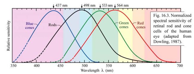

Tech 635nm je kompromis pro oko.
- eyesensitivity.png (143.63 KiB) Zobrazeno 3690 x
