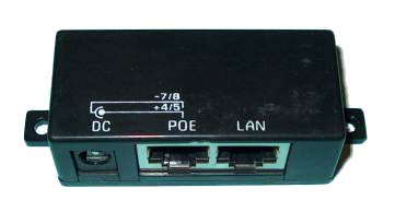

Od minulého roku jsem začal používat kombinace uvedené v názvu tématu. Předtím to byl zdroj sunny + klasické poečko. Při používání zdrojů sunny se mi občas (sice zřídka) stávalo, že tyto zdroje při bouřce odešli. Většinou to neschytalo rbčko a pokud ano, byl to problém s odpáleným eth portem.
Teďka při těch posledních dvou bouřkách, se mi stává že u klienta s ubnt zdrojem odejde uplně routerboard a zdroj přežije. Nevím jeslti je to extrémními bouřkami nebo je to prostě náhoda, ale těch příápadů je podle mě už tak 15 z asi 200-300 nasazených zdrojů. To za poslední roky a s Sunny zdroji nepamatuju a samozřejmě pokud si můžu vybrat, mám radši kombinaci mrtvého zdroje + funkčního mikrotiku než obráceně :)
Nemá někdo podobnou zkušenost?
Jsem na tom podobne - na zacatku zdroje DVE a jejich klony, pak Sunny, ted UBNT. Vetsi poruchovost RBcek prikladam jejich mizernym zpracovanim, ale je mozny, ze problem bude i ve zdroji.
Ty puvodne pouzivany PoE neresily datovy pary a mozna to bylo v nekterych pripadech lepsi.

Pouzivas stinene UTP a koncovky?
jo, používám už dlouho.
napada me jedine, ze by se do RB skrze stredovy kolik a po opletu FTP kabelu dostalo nejake prepeti, ale to nevim jestli je vubec realne.. jinak nevim proc by meli odchazet vice ci mene... ja pouzivam uplne stejnou kombinaci (akorat vetsinou 15V/0,8A) a nastesti zatim tak z 80ks vse OK..

Mě teď odešel Bullet 2 na UBNT PoE 15V 0,8A. Prásklo v okruhu cca 100m od chalupy.
Anténa s Bulletem byla na půdě min. 1m od střechy, prodlužovačka s napájením a počítačem vytažená ze zásuvky. UTP dlouhý cca 25m a protažený kolem měděných trubek od topení. Bullet po bouřce komunikuje pouze pokud je připojen do PoE switch nebo Poe redukci do notebooku. Pokud se strčí do stolního PC tak poblikává kontrolka LAN, resp. při nastavení 10Mb HD dostane adresu z DHCP, ale projde tak jeden ping z deseti. Nový Bullet s tímto zdrojem jede bez problémů.
jeste to me napadlo (i na zaklade selice) - ty lidi to museli vytahnout ze zasuvky v te bource = to nejhorsi co mohli udelat... pac na ten kabel se naindukuje prepeti,ale nema kam uz odtect = jde to do RBcka, ktere to znici...
