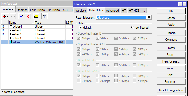

Nemáte s ní někdo nějakou zkušenost? Je to pro domácí použití na pokrytí bytu nKem. Nebo nějaké skryté nastavení? :D I když se koukám v wlan interface na "data rates" vidim tam rychlosti Bčka, B/Gčka ale N tam není, přesto že mám band B/G/N (screen wlan.png)

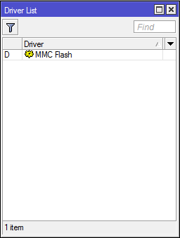

Také mně trochu zaráží, že nevidím žádný driver, prostě tan je MMC Flash a jinak tam žádný není (screen driver.png :) Krom toho terminal prikaz driver add ... nejde, což je také divné ne? (screen terminal.png)

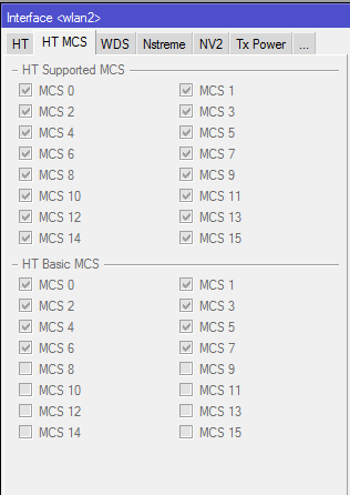

a v zalozce Wireless polozka band mas nastavene co? Oni vsechyn Nkove karty maji tohle v datarates. Dulezite je to ze tam mas zalozky HT a HTMCS.

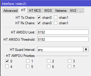

band mám 2GHz-B/G/N, a zkoušel jsem to na dvou notasech a oba 54, pritom ten přítelkyně byl vždy všude OK, můj tyhle problémy má, ale ten se připojí alspoň 64 :) Mimochodem to HT je podle screenu takto správně? A v tom druhém screenu je vše zašedlé, to má být???

A mas tam chybu musis jeste zapnout oba chainy.
Ale pri 20Mhz ti to pojede max 130Mbit, pokud prepnes na 40Mhz above nebo below pojede to 2x rychleji, ale i tak se to nevyrovna 100Mbit na ethernetu :-)
